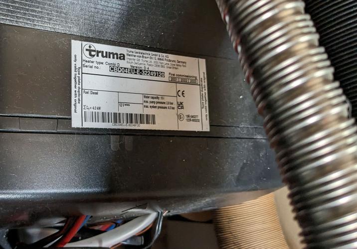

Il mio camper Giottiwan monta la Truma Combi 4 d , come faccio a sapere se è la nuova generazione che funziona fino a 3000mt senza kit altitudine?
E' vero che se la uso per un paio di giorni a 2000 mt non succede nulla ,ma se mi fermo una settimana rischio di ingolfare il bruciatore .PXL_20240205_152455745_NIGHT.jpg

Si riconosce dal camino, se è rotondo come quella a gas è di ultima generazione con il sensore altitudine, altrimenti se è rettangolare devi prendere la seconda pompa.

Hai la vecchia stufa perché dalla foto si vede il tubo di scarico mentre nella nuova combi d il tubo di scarico è dentro a quello di aspirazione
