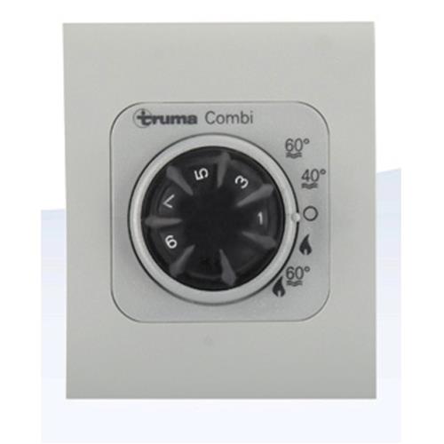

la tua combi ha un comando interno simile a quello in foto ma anche se fosse leggermente diverso il concetto è quello , specifica come lo utilizzi
cencio78
cencio78
20/05/2013 107
Inserito il 23/01/2018 alle: 18:34:20
In risposta al messaggio di ecostar del 23/01/2018 alle 18:26:57
Bravo, il comando è simile a quello

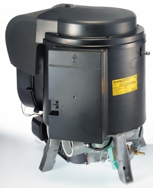

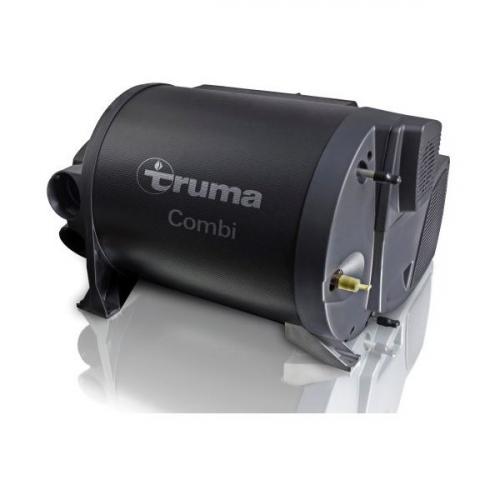

Ecco la nuova e attuale COMBI di nome e di fatto:
e questa è la C6000 (detta anche combi)
Modificato da IZ4DJI il 23/01/2018 alle 20:46:30
