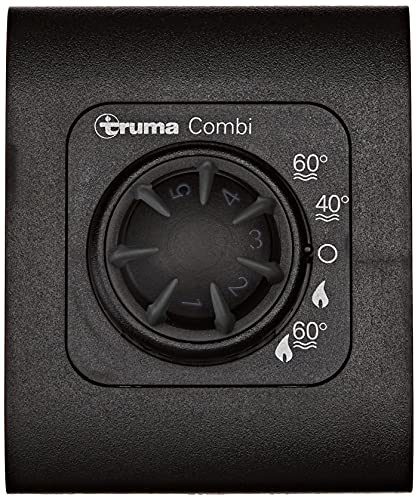

Buongiorno,
in questo periodo sto facendo manutenzione al camper, come succede a tutti mi occupo di quei mille lavoretti che... "...lo faccio quando torniamo a casa..." ed in realtà rimandiamo sempre, tra le varie cose stavo valutando di cambiare il comando classic del combi Truma col Plus digitale ma ho dei dubbi.
Il comando analogico è quasi impossibile da impostare, un mm in meno ed è freddo uno in più e vai con la sauna da qui l'ìdea di sostituirlo col digitale, ma se avete esperienza è davvero meglio e più preciso?

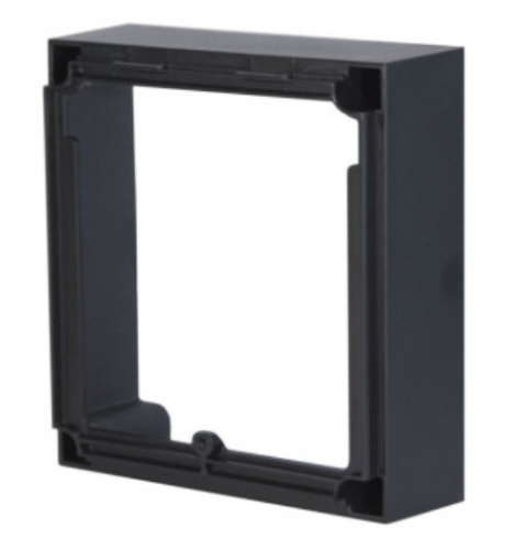

C'è poi il problema di allargare il foro di innesto ma immagino (spero...) ci sia una scatolina apposita da utilizzare e questo semplificherebbe moltissimo l'installazione, se poi non esistesse potrei adattare qualcosa di esteticamente valido, anche perché il comando è a parete ed andare a lavorare non sapendo quanti cavi vi sono dietro...

Ciao, sulla baya si trova effettivamente a 170€ nuovo e se non vuoi allargare il foro c'è disponibile il telaio per l'installazione a parete

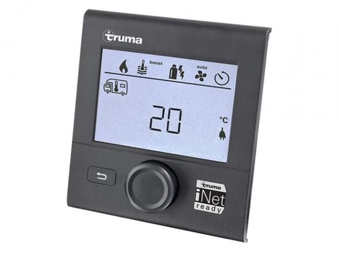

il CP Plus è piu grande, quindi basta allargare il foro nel legno, e con lo strumento giusto è facile e sicuro senza rischiare di toccare cio che ci fosse dietro al pannello di legno.
Il cavo che ora collega la rotella è lo stesso e lo colleghi direttamente al CP Plus, in piu devi collegarci i 12v per alimentarlo perchè per funzionare deve essere alimentato.
Esistono varie versioni di CP Plus,  la prima era quello NON INet Ready, poi è uscito quello Inet Ready (c'è il logo sul frontale), che puo anche essere collegato a un sistema di comando a distanza ma che alza molto il costo e personalmente non trovo utile.
Quindi se lo trovi a buon prezzo anche la prima versione va benissimo e per il resto è identico.
Però prima di tutto, come ti hanno detto, devi vedere se la tua stufa è di una serie compatibile, che le prime non lo erano.  Se non lo fosse si dovrebbe fare sostituire la scheda della stufa con un costo elevatissimo, e a quel punto non lo farei.
Aprendo lo sportellino sopra alla stufa si dovrebbe vedere sulla scheda un etichetta con la versione,  oppure con il numero di matricola della stufa si chiede a un centro Truma Service per essere certi.
Il CP Plus ti confermo che è molto piu preciso e piu facile regolare la temperatura in modo corretto, e è il grosso vantaggio.

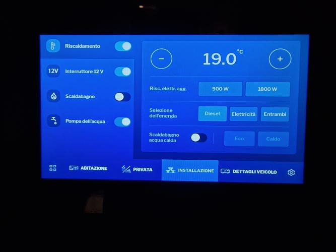

Io ho il modello successivo, inet-x col display a colori touch.
Il timer è molto comodo, tengo di notte una temperatura bassa, circa 17° (impostando 21 ma questa è un'altra storia) poi il timer alza la temperatura a 21° un po' prima dell'ora in cui abitualmente mi sveglio, è bello potersi alzare e trovare il bagno caldo senza dover alzare la temperatura ed aspettare che si sia scaldato.

Da ex lavoratore nell'informatica posso affermare che inetX è fatto malissimo.
A partire dalla grafica, degna di un prodotto di 30 anni fa, alle limitazioni assurde, tipo che se il cellulare non ha connessione internet non si collega via Bluetooth, al fatto che i timer si possono impostare solo da cellulare e non direttamente dal touch, non è possibile una volta entrati nei menù tornare alla schermata iniziale in cui viengono visualizzate le temperature ambiente e acqua, per finire col fatto che anche stamattina il timer che avrebbe dovuto alzare la temperatura alle 7 non ha funzionato.
Ti consiglio di collegare l'app per fare gli aggiornamenti, da quando ho l'inetx hanno prima aggiunto i timer, poi introdotto 3 temperature dell'acqua, con l'ultimo viene visualizzata la temperatura dell'acqua oltre che quella ambiente, infine qualche settimana fa hanno aggiornato la tabella degli errori.

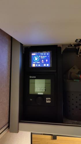

Me lo studierò, ma piu che altro come conoscenza personale,  perchè se è piu grande, comunque da me non sarebbe possibile metterlo che il CpPlus ci sta preciso.
che poi, volendo potrei anche comandare la stufa dal pannello touch del Hymer, ma trovo piu diretto il CP Plus.
