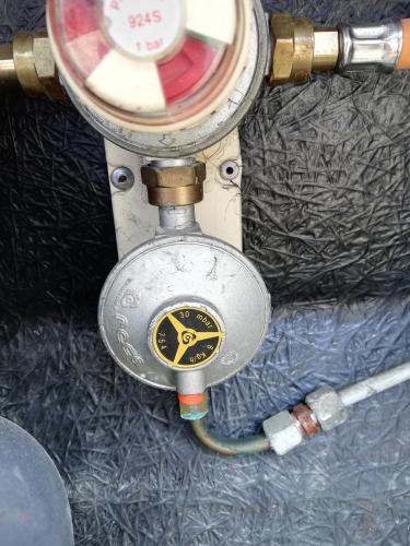

Questo è il mio .È vecchio o inadeguato? Potrebbe essere lui il responsabile?
Grazie .

non si riesce a vedere nemmeno la data, visto il costo esiguo, cambiarlo non fa male, insieme ai tubi( anche loro ogni 10 anni vanno sostituiti, e la data di fabbricazione è stampigliata sopra)

se con bruciatore stufa in funzione diminuisce la portata di gas sui fornelli del piano cottura e sei certo che la bombola non è in esaurimento molto probabilmente al bruciatore stufa non arriva sufficiente gas per farlo funzionare sulla sua max potenza , quindi dovrai sostituire l'accoppiata scambiatore/riduttore che vedo in foto tra l'altro abbastanza datati e probabilmente il riduttore è anche scaduto , lo scambiatore non ha scadenza ma potrebbe essere intasato o mal funzionante , quindi il mio consiglio segue quello di Silvio con la sostituzione , anche i tubi flessibili come ti ha ben spiegato Silvio hanno una scadenza e nel tuo caso è decennale dalla data di produzione stampigliata sui tubi stessi , per la sostituzione in base alle tue preferenze hai svariate possibilità di scelta

funzionare sulla sua max potenza , quindi dovrai sostituire l'accoppiata scambiatore/riduttore che vedo in foto tra l'altro abbastanza datati e probabilmente il riduttore è anche scaduto , lo scambiatore non ha scadenza ma potrebbe essere intasato o mal funzionante , quindi il mio consiglio segue quello di Silvio con la sostituzione , anche i tubi flessibili come ti ha ben spiegato Silvio hanno una scadenza e nel tuo caso è decennale dalla data di produzione stampigliata sui tubi stessi , per la sostituzione in base alle tue preferenze hai svariate possibilità di scelta    la fiamma del bruciatore stufa + fiamma pilota entrambi sono visibili solo attraverso l'apposita fessura con vetrino    mario
