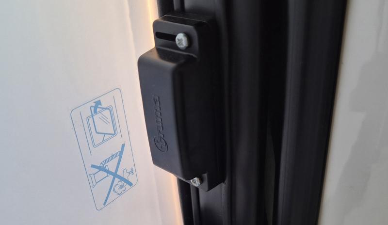

Grazie Massimo, l'immagine della scatoletta che hai postato è proprio quella che io ho cercato allo spasimo. Ma sulle finestre non c'è nessuna scatoletta di nessun genere. Neanche sulle foto di camper nuovi delle finestre c'è traccia di queste scatolette /sensori.
Quindi dove li hanno annegati i progettisti ?
(cioè dove sono annegati questi sensori non annegati i progettisti)
c'è traccia di queste scatolette /sensori. Quindi dove li hanno annegati i progettisti ? (cioè dove sono annegati questi sensori non annegati i progettisti)
Questa dici?

In risposta al messaggio di Pedro2 del 31/12/2024 alle 15:32:43
Questa dici?
A me è nella finestra del bagno

Si la scatoletta nera dovrebbe essere quella lì ma non c'è n'è traccia
