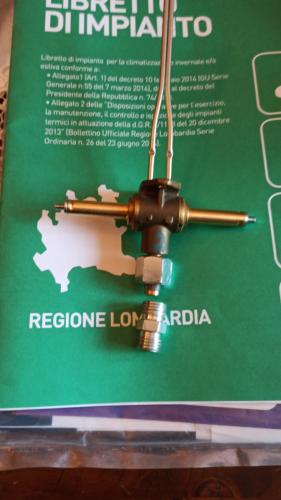

direi che ci sono più anomalie , sei sicuro di aver montato le elettrovalvole con elettrodi nel verso giusto ? , oppure hai sostituito solo le bobine ? , a mio parere oltre alla eventuale anomalia sulla ventola e motore fumi + suo termostato di controllo temo ci sia anche una anomalia sull'accensione e pare sia ritardata , avrai bisogno di un bravo Trumaservice

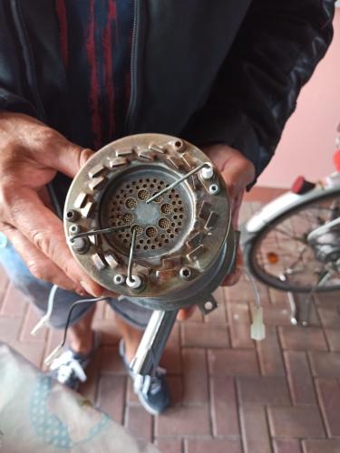

Cambiata tutto il gruppo accensione ( convinto fosse quello il problema). E controllato anche bruciatore interno IMG-20210811-WA0000(1).jpgIMG-20210805-WA0001(1).jpg

toglimi una curiosità , sotto al corpo elettrovalvola vedo un libretto impianto e mi vien da chiederti se anche tu fai parte della  categoria di impiantisti termoidraulici oppure CAT di qualche marchio di caldaia

No mi serviva un qualcosa su cui appoggiare la vecchia mentre cercavo il ricambio e il caso ha voluto che a portata di mano avessi solo la copertina della caldaia di casa.

ok vedendo quel libretto pensavo eri un mio collega ma poco importa
