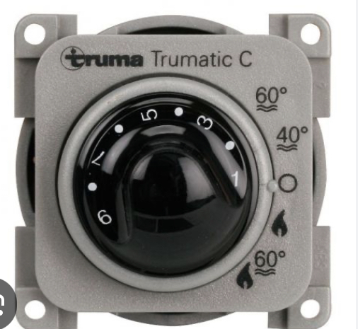

Buonasera a tutti, sono da poco tempo possessore ( molto inesperto) di un camper Burstner 580 Marano .
Oggi sul comando remoto della Trumatic C 6002 non si accende la spia gialla. Esce solo aria fredda. Grazie a chi mi può aiutare.

Che tipo di comando hai? Fai una foto e postala così possiamo capire cosa intendi

Il potenziometro interno regola l’aria caldain uscita…La spia gialla si accende solo se tengo premuto il potenziometro con un dito, quasi ci dia un falso contatto.

La spia gialla indica che la l'acqua, durante il funzionamento boiler, non è ancora in temperatura. Si spegne quando arriva alla temperatura impostata.
L'unico modo di funzionamento che non prevede la spia gialla è su "fiammella" dove la stufa produce soltanto aria calda (come priorità)
Cosa succede se metti su fiammella la ghiera esterna e la ghiera interna su 8?

chiamalo come vuoi ma cin quello dai" ordini " solo stufa stufa&boiler solo boiler40 boiler 60 questo con rotella esterna mentre con quella interna "ordini" in base ai numeri la potenza di riscaldamento 9 max calore e ovviamente max velocita/ volume aria .
Spia gialla come detto da @erfiuma
Boiler accenderlo solo se pieno di acqua
Solo stufa anche con boiler vuoto ma sconsigliato  riempirlo con stufa bella calda (per evitare shok termico della caldaietta ) .

Quando ruoto il selettore esterno in senso antiorario, sia con il primo che con il secondo scatto, ho l accensione della spia gialla e riscaldamento acqua calda.
Se ruoto il selettore in senso orario, si dovrebbe avviare anche il riscaldamento e l accensione della spia gialla mi dovrebbe segnalare che il boiler è in riscaldamento.
il mio problema è che la spia gialla di accende solo se “ spingo “ verso l’alto la ghiera esterna, quasi ci fosse un falso contatto…vorrei provare a spruzzare uno spray x contatti elettrici.

leo, non è proprio cosi. in senso orario ,e cioè, sul riscaldamento la spia gialla non si accende  a meno che la temperatura dell'acqua non sia a 5 gradi o meno.
si accende solo la spia verde e  a secondo della temperatura che richiedi attraverso la ghiera interna del comando la stufa regola l'emissione dell'aria. in caso di guasto, o che la fiamma non si avvia per qualche motivo, si accende la spia rossa.
per prova  metti la ghiera interna a 9 metti la ghiera esterna sulla fiammella ( primo scatto da zero in senso orario ) aspetta un po e vedrai che dopo un po incomincerà ad uscire l'aria calda.
