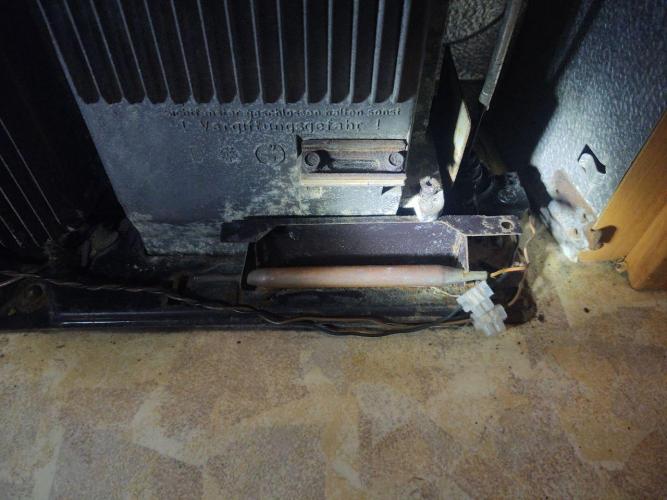

questa la situazione,
flangia supporto termocoppia l'ho spinta ora un po piu contro la stufa, era 1 cm distante.
Tuttavia, punta temocoppia e' cmq piuttosto distante da fiammella pilota.
Fiammella pare corposa e ben visibile, ma appena mollo la manopola stufa si spegne.
Noto che in effetti tenendo la manopola premuta, con fiammella pilota ben visibile, la stufa fa molta fatica a scaldarsi,
dopo alcuni minuti corpo metallico appena tiepido. Quindi forse la temocoppia non rileva il calore.

dunque, ora va. Funziona alla perfezione, ma immagino si guastera' ben in montagna con -10.
fatto piu cose assieme quindi ora non so quale sia stata risolutiva
- cambiato bombola, tuttavia quella di prima era quasi piena e fornelli andavano,
- risistemato termocoppia, mosso un po' il suo tubetto in rame, posizionata un po' meglio, ma piu o meno come nella foto, quell e' l'unica posizione consentita
- verificato pulizia aspirazione aria sotto il camper, mosso un po filo temrocoppia che era incancrenito
- mi sono accorto che uno dei due fili di accensione (quelli con mammuth) era lento, e si era anche staccato, riavvitato saldamente
Grazie molte per Vs. aiuto

misteri del fai da tè non competente , non ci sono fili sulla termocoppia ma solo un piccolo tubicino in rame da un lato collegato a una punta metallica e dall'altro lato il connettore per connettersi sulla valvola di gestione gas della stufa , niente altro , i fili sono quelli dell'accensione ma se la fiammella si accendeva quelli non c'entrano nulla come non c'entrava nulla la tipologia e quantità di gas , l'anomalia era solo sulla termocoppia non correttamente riscaldata , comunque per essere più tranquillo controlla bene il raccordino di serraggio termocoppia sulla valvola gas della stufa

questa la situazione, flangia supporto termocoppia l'ho spinta ora un po piu contro la stufa, era 1 cm distante. Tuttavia, punta temocoppia e' cmq piuttosto distante da fiammella pilota. Fiammella pare corposa e ben visibile,
ma appena mollo la manopola stufa si spegne. Noto che in effetti tenendo la manopola premuta, con fiammella pilota ben visibile, la stufa fa molta fatica a scaldarsi, dopo alcuni minuti corpo metallico appena tiepido. Quindi forse la temocoppia non rileva il calore. Butto la alcune stupiudaggni; Che stia finendo il gas (ma i fornelli si accendono e vanno bene) ? O che sia un gas di scarsa qualita' ?
non è quella la termocoppia, quello in foto dovrebbe essere il bulbo temperatura, o mi sbaglio io

Bulbo/sicura accensione (temperatura .)

dunque, se capisco bene ci sono 2 dispositivi, termocoppia, quella avvitata da sotto il camper, e il bulbo temperattura che sta davanti nella foto. Qualcuno ha voglia/saprebbe spiegarmi funzionamento dei due ?

il bulbo temperatura interna serve per regolare tramite manopola selettrice numerata la temperatura ambiente , è quello frontale in prossimità del pavimento che si vede in foto , nulla a che vedere con la termocoppia
la termocoppia riscaldandosi genera alcuni mocrovolt che servono per armare e far rimanere armata la valvola gas , nulla a che vedere con il bulbo temperatura
