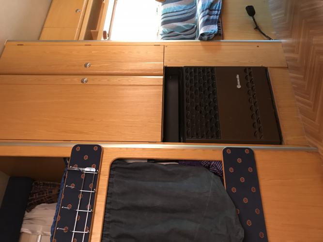

Ho la 5000 truma quella a doppio bruciatore con accensione piezzo a pile , e le 2 trumavent dietro con comandi separati che aspirano aria calda e la canalizzano nel camper , ecco queste a freddo non partono (almeno sul mio) su un altro ecovip di un anno prima si .
volevo sapere dove mettere e come mettere le mani per avere anche il regolatore di velocità da utilizzare a mio piacimento a secondo del momento

Radiatore tra truma e trumavent alimentato da webasto tt
Modificato da flavius67 il 09/04/2022 alle 23:21:41

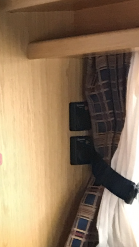

Inserito il 10/04/2022 alle: 02:44:12
In risposta al messaggio di flavius67 del 09/04/2022 alle 23:15:07
Non si vedono bene i comandi nella seconda foto ma dovrebbero essere come o simili a questo:
nel mio, è montato sulla S3002, la ventilazione funziona anche con stufa spenta, spostando il selettore rosso, in sù (Manuale) o in giù (Automatico).
Credo che sul tuo sia stato modificato qualche collegamento.
Ciro.
Modificato da Szopen il 10/04/2022 alle 03:07:08

Inserito il 10/04/2022 alle: 06:24:11
In risposta al messaggio di Szopen del 10/04/2022 alle 02:44:12
Non si vedono bene i comandi nella seconda foto ma dovrebbero essere come o simili a questo: nel mio, è montato sulla S3002, la ventilazione funziona anche con stufa spenta, spostando il selettore rosso, in sù (Manuale) o in giù (Automatico). Credo che sul tuo sia stato modificato qualche collegamento. Ciro.
Si esatto sono questi
