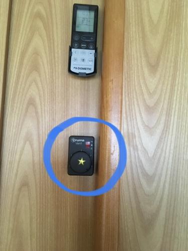

Ho un problema con la classica trumavent sl 302, premetto che ho fatto un’accurata pulizia,stufa,ventola,tubazioni di mandata ecc.la stufa funziona perfettamente è arrivata ad una certa temperatura interviene la sonda del termostato e torna al minimo.ho notato però che là velocità della ventola è sempre uguale ( per me bassa) fatica ad arrivare sulle bocchette lontane,tanto in automatico quanto in manuale ,idem se a 1 o a 5 ,domanda quale meccanismo condiziona la velocità della ventola? Ps la scheda all’interno del comando in foto mi sembra integra.
Ringrazio fin d’ora per i consigli. Leo 44

La manopola è un semplice selettore il tutto sta dove entrano i cavi nel ventilatore, li c'è il regolatore e questo causa vibrazioni e calore può guastarsi si potrebbe provare a sostituirlo per vedere se risolvi.  Una seconda alternativa potrebbe essere di inserire nella tubazione lunga un ventilatore aggiuntivo multivent sempre della truma indicato appunto la dove la normale ventilazione è poco efficace, comunque non vedo alternative ti devi rivolgere in un caso o nell'altro sempre alla truma.se

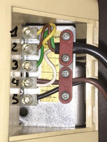

Quando ho smontato il tutto per fare pulizia, Ho scollegato il ventilatore anche elettricamente ma non ho visto niente di particolare, solo la morsettiera di collegamento, probabilmente quello che definisci regolatore sta all’interno...

La manopola è un reostato, cioè resistenza variabile, se non funziona prova con spray per contatti e se ancora non va prova se riesci a smontare tutto e a raggiungere la striscia continua dove scorre il cursore, passaci sopra con una matita a mina morbida, e poi rimonta tutto cercando di flettere il cursore verso il basso.
Si faceva così quando non c'erano gli spray e il volume degli amplificatori scrocchiava.
Andrea
ps ti sei perso uno zero , era la vecchia cara indistruttibile 3002, una vecchia gloria per fermarla bisogna sparargli ...

Hai ragione  Anasta E9B16CC3-A73D-4343-B7C7-689467211C17.jpegho dimenticato uno zero3002!
Detto questo ho smontato ancora una volta il comando , lubrificato bene con ww 40, rimontato il tutto ,nessuna variazione.
Cosa strana a stufa spenta,fredda,  in automatico la ventola gira come in manuale, a zero ok si ferma tutto.ho misurato il voltaggio in arrivò alla ventola, vedi schemino numerato.
Allora , in A e in M, stessi volts.
Morsetti   4 e 5     13,2   volts
         “.        1 e 2      0.     volts
         “.        1 e3      8,9     volts
         “.        2 e 3     8,9     Volts
?...è tutto normale ?
un saluto .leo 44

Sembra che l’unica alternativa sia di applicare un gruppo ventilazione nuovo.
Considerando che non ho più l’età per andare a sciare, che prediligo la stagione estiva,e che per il momento non intendo spendere 250/300 euro ho risolto momentaneamente così. eliminato l’automatismo ,alimentato  ingresso 4 e 5, positivo 4 sotto interuttore. Fatto ponte fra morsetto 1 e 4, ventola ok, aria a volontà.
Un saluto a tutti e grazie ancora a chi a tentato di darmi una mano.
