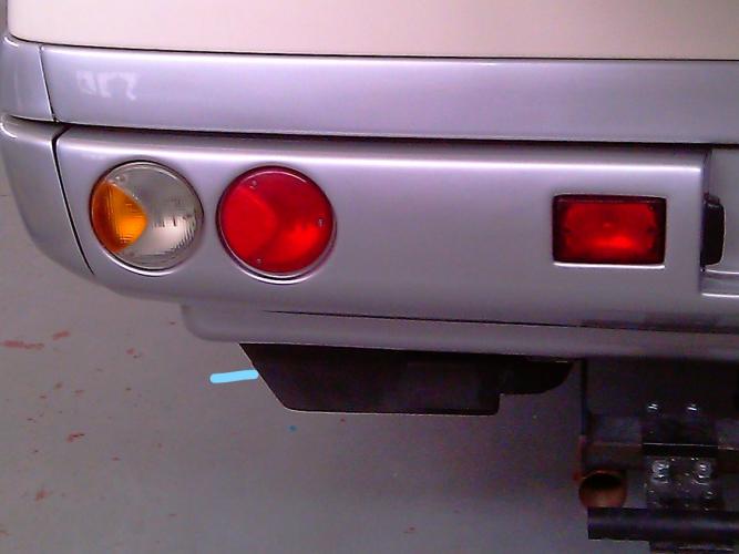

in azzurro la posizione del tappo ispezione

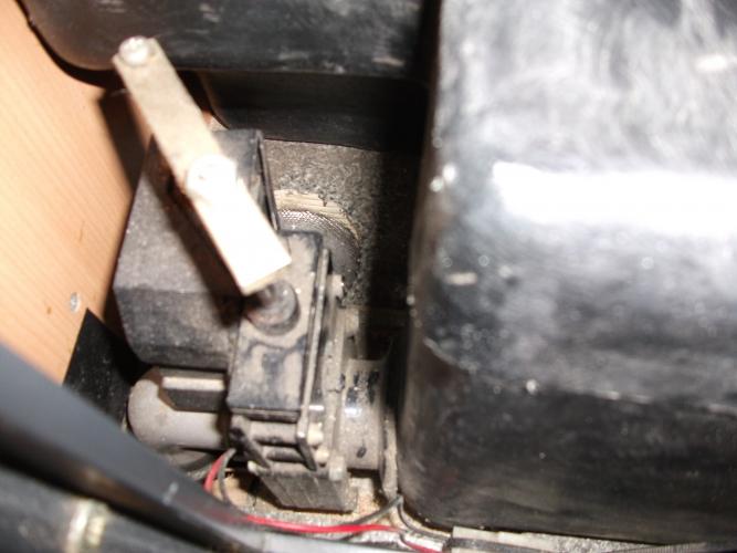

e dovresti trovarti una cosa del genere
