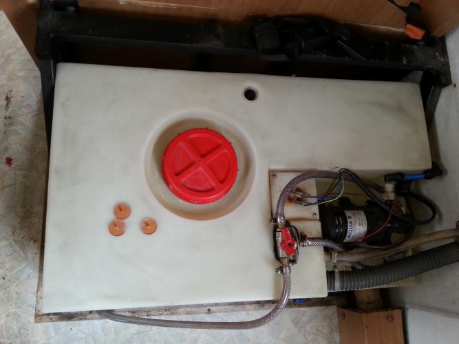

Sto facendo dei lavori nel camper e per l'occasione voglio sostituire i tubi dell'acqua. Al momento sono in rilsan con raccordi in metallo con una ghiera per stringere i tubi. Il collegamento alla pompa invece e' fatto con dei raccordi John Guest in plastica. Penso la pompa non sia l'originale, visto il legno del gavone rovinato dall' acqua ed anche il diverso tipo di collegamento. Il camper in questione e' un Rimor Brig 648... qualcuno sa com'era collegato in origine alla pompa? Sono indeciso se rifarlo sempre in rilsan o con tubi retati e fascette.

Ma di che pompa stiamo parlando? Se è una Fiamma Aqua 8 in dotazione hanno il loro raccordo con portatubo tenuta conica filettato di facile sgancio dalla pompa quindi pratici, se usi quelli allora il tubo deve essere retinato con fascette. L'importante è che sull'entrata all'impianto sul raccordo metallo ci sia un portatubo analogo. L'uso di tubi retinati più morbidi a parere mio è meglio di quelli rigidi in quanto assorbono maglio le vibrazioni della pompa. Sulla tenuta se montati bene come da costruttore tutti i raccordi sono validi, certo quelli metallici sono più resistenti alle sollecitazioni di quelli in plastica ma purtroppo costano pure di più.

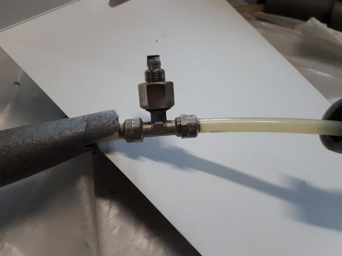

L'impianto originale del camper e' fatto con tubi di rilsan uniti da questo tipo di raccordi:
Ma alla pompa e' collegato a questo modo:
Non credo sia l'attacco originale e la pompa penso non sia quella con cui e' nato il camper, quindi volevo sapere in che modo la Rimor aveva collegato i tubi di rilsan alla pompa. Mi piacerebbe mettere i tubi retati perche' in qualche modo mi fido di piu che non ad usare i John Guest, ma visto che la Rimor aveva usato raccordi in metallo, penso siano piu' affidabili. Per me non ha senso usare i John Guest solo per attaccarsi alla pompa. L'attacco originale come era? In metallo? Si troverebbe in giro? Mi sono procurato il raccordo per il tubo retato, ma prima di procedere volevo capirne di piu'.

Io mi preoccuperei di più i capire se quei raccordi ed anche il tubo sia per uso ALIMENTARE, sembrano raccorderie usate in ambito industriale...

Uh? Quindi non sono originali nemmeno loro? Un impianto cosi' credevo lo avesse fatto direttamente la Rimor. Mi sa che vado di tubi retati... peccato solo che le giunzioni risulteranno in punti poco accessibili. sad

Dici bene, quei raccordi li usavamo per impianti pneumatici e pure anche molti anni fà, sostituiti da quelli rapidi tipo john guest.

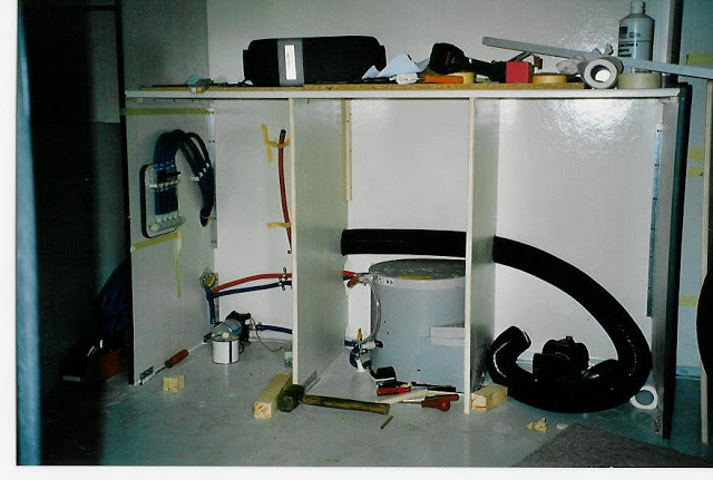

Io ho costruito 4 camper ,i primi 2 con tubi retati e facette giunti a t ecc. in plastica .Poi sono passato a dei tubi colorati rosso e blu per il semplice motivo che all`interno sono scuri e non formano alghe . Se guardi in tante foto di camper  vedrai che i tubi sono colati , nella foto vedi i tubi Rosso e Blu. A  lato nell`armadio si vedono dei tubi neri , sono delle protezioni contro luce e danni meccanici essendo questo un veicolo Overland e ci sono all`interno tubi rigidi bianchi .immagine(4190).png

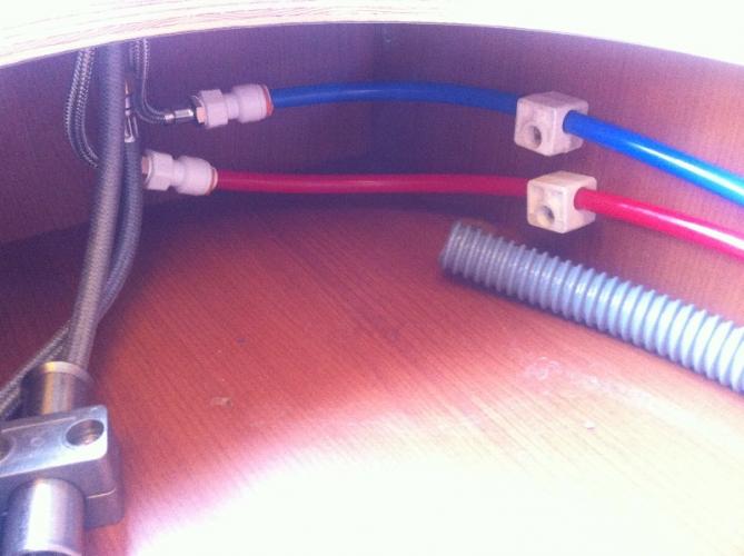

Visto che vuoi rifare l'impianto ti consiglierei di usare tubi e raccordi jhon guest, tubo rosso per acqua calda e blu per fredda.
Sul mio camper hanno fatto un ottimo lavoro mettendo i raccordi tutti "a vista", cioè nessun raccordo è irraggiungibile senza smontare mezzo camper, in questo modo un'eventuale perdita si individua e ripara immediatamente.
Un altro accorgimento è stato quello di rendere tutte le tubazioni, che passano nei cavedi, sfilabili. Se si rompe un tratto di tubazione basta sfilare il vecchio e metterlo nuovo.
Se puoi passare i tubi dentro a corrugati ancora meglio, saranno più protetti contro luce ed urti.
