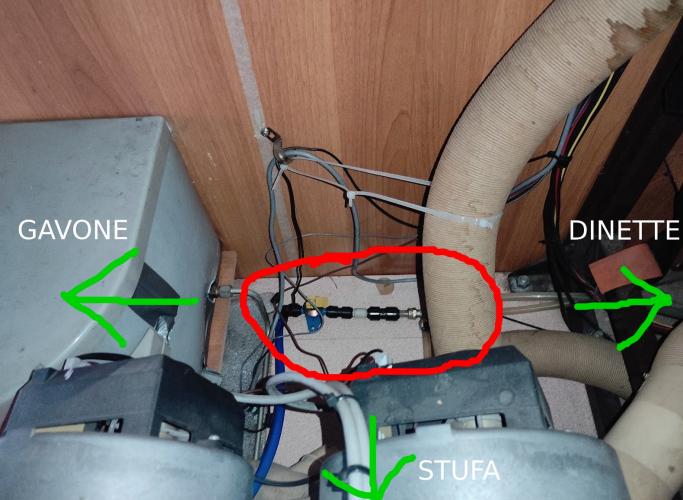

chiedo aiuto agli amici camperisti più esperti di me. Nel mio "rodato" Arca Superamerica 475, ho una perdita d'acqua dai tubi posti a terra (cerchiati in rosso), nella parte inferiore dell'armadio centrale.  Camper1.jpg
Il problema è non riesco a raggiungerli con comodità per poterci lavorare sopra. Un possibile accesso è dall'armadio, sfilando i cassetti, ma lo spazio è molto angusto e non credo sia quella la via (foto successiva, la scaffalatura di cui si intravede un ripiano l'ho aggiunta io, ma anche smontandola la difficoltà d'accesso non cambia)

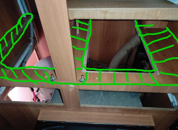

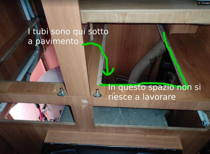

per lavorare comodi da questo accesso, dovrei smontare in qualche modo il bordino che evidenzio nella foto successiva, ma ho dato uno sguardo, sono tantissime viti e ci sono incastri anche con elementi verticali, in pratica si deve smontare mezzo armadio!

che ne pensate? A qualcuno è capitato di dover mettere mano a situazioni del genere? Grazie in anticipo a tutti quelli che vorranno contribuire!

Se smonti (togli ) la stufa dovresti avere facile accesso.
Ricordati quando la rimonterai che l'oring rosso sul tubo uscita fumi va rimesso tassativamente nuovo, lo trovi presso riveditori di camper originale.

Altrimenti la via più facile è smontare la stufa

Andrò a smontare la stufa, mi cerco un tutorial su Youtube. Graaazie!

Nell'immagine cerchiata di rosso ci sono ben 7 giunzioni, forse cominciando ad eliminarne qualcuna (almeno 4 sono superflue) aiuterebbe molto.
Se sei riuscito a fare la foto, sono sicuro che riesci anche a staccare quei raccordi.

Dentro ai camper non si lavora mai comodi! Purtroppo.
Non so, Potrebbe essere possibile sfilarli agganciandoci il nuovo all'estremità? Un po' come si fa con i fili elettrici nelle forassiti.

Pure io smonterei la stufa, ma solo perché quel tipo di stufa ho avuto modo di smontarla e quindi saprei come procedere...non è complicata da smontare.
