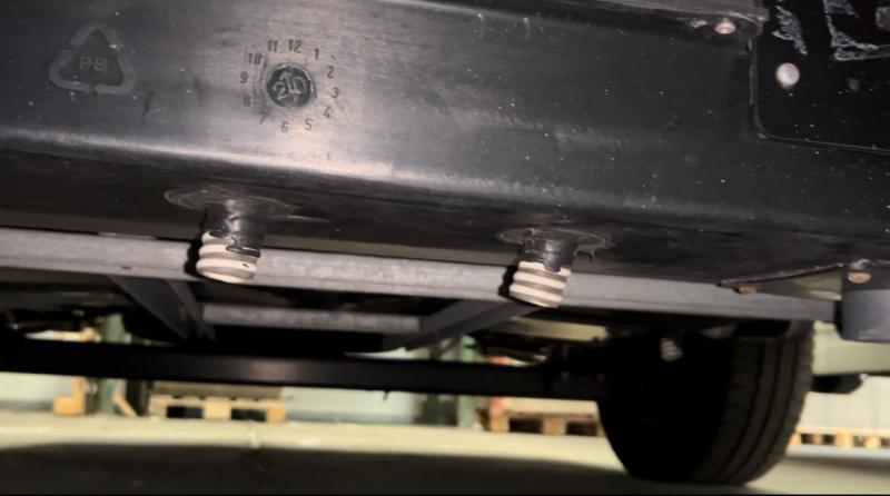

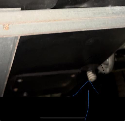

Ho un Dreamer Family Van del 2021 e guardando il serbatoio delle acqua grige mi sono accorto che ha 4 tubi che fuoriescono dal serbatoio delle acque grige verso terra, all'inizio pensavo fossero degli scarichi d'emergenza in caso il serbatoio si riempia troppo ma non mi spiego perché ce ne dovrebbero essere così tanti. o provato a cercare online ma non ho trovato risposte
In allegato trovate la foto del serbatoio e dei tubi, qualcuno avrebbe un’idea se sono 4 scarichi del "troppo pieno" o cos'altro potrebbero essere?

 Guarderei bene dentro ai quei tubi.
per me sono tronchetti di tubo infilati nei fori staffaggio serbatoio per tenere protette le viti ed i dadi di smontaggio in modo che polvere e sporco non vadano a rovinare i fissaggi

hai il serbatoio delle acque grigie riscaldato ?
no non è riscaldato
