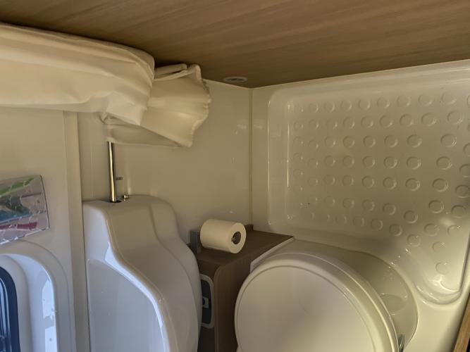

sto riscontrando problemi con il tubo che dalla stufa passa sotto alla doccia per poi andare sotto al letto.

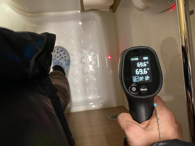

pass di sotto al piatto doccia deve essere a contato con piatto doccia e se metto stufa al massimo porta a 70 gradi il piatto doccia. Me ne sono accorto per puro caso (non uso mai la stufa a 5) semplicemente vedendo il silicone staccato. Il materiale plastico del piatto doccia molto probabilmente si deforma per i suoi 70 gradi e si “allontana o avvicina” dalla parete facendo staccare il silicone ... allego foto.
Qualcuno si è mai imbattuto in cose simili?1B0BED6E-B79B-4E45-AC63-796CE5F9F2C6.jpegB20A58DE-E48F-4AD3-9463-CCAB47CC77D4.jpeg

problema gia sentito nn ricordo in quale circostanza probabilmente nn hanno coibentato il tubo della truma nel tratto a contatto diretto con il piatto doccia come già accaduto nn avendo coibentato il tubo il calore con  il tempo ( fonderà \ deformerà ) il piatto doccia
se il camper è in garanzia ti consiglio di farlo verificare ed ovviamente poi far intervenire la garanzia smontando il piatto doccia x far coibentare il tubo truma

E' successo anche a me con il primo camper, un Rimor Superbrig. Era il 2008 e dopo un paio di anni trovai il piatto doccia deformato. Mi ricordai che avevo appoggiato per alcuni giorni un cuscino nel piatto doccia per farci dormire il cane. Evidentemente questo aveva reso impossibile la dissipazione del calore che lo aveva quindi deformato. Andai in Rimor e mi sostituirono gratuitamente il piatto doccia anche se erano passati 2 anni e quindi il mezzo era fuori garanzia. Il tecnico disse che, in fase di montaggio, avevano dimenticato di mettere un foglio di isolante ed il tubo era a contatto diretto con il piatto doccia. In quel caso era una Truma a Gas, ma il piatto si deformò ugualmente.
