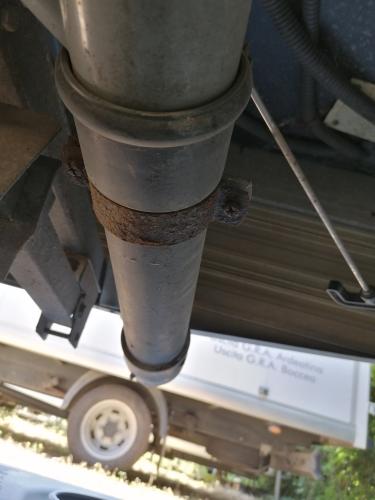

Signori buona sera, sto cercando di togliere le due ghigliottine degli scarichi (nere e grigie) in quanto le grigie mi perdono acqua anche con ghigliottina chiusa. Non riesco però a capire come togliere i tubi sto provando a tirare un po' ma non capisco se devo metterci più forza io oppure c'è qualche cosa che fa resistenza o sono semplicemente ad incastro. Qualcuno sa aiutarmi?

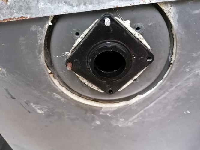

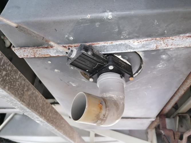

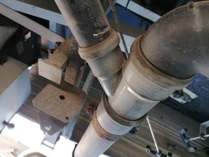

Chiedo venia ma pensavo di aver postato le foto evidentemente non me le ha prese.. IMG_20200523_140512.jpgIMG_20200523_140520.jpgIMG_20200523_160136.jpg

 ok perfetto ora con le foto va decisamente meglio , hai capito che la tubazione delle nere che raccorda anche le grigie portando un solo scarico sul lato dx è a innesto con bicchiere e tenuta o-ring  , ora visto che la testa di due viti che fissano la ghigliottina si sono spaccate prima di tentare di svitarle ti consiglio di togliere la flangia della ghigliottina che è rimasta attaccata al serbatoio , farai un po di fatica ma con attenzione e pazienza ci riuscirai , tolta la flangia avrai più spazio per la presa dei due tronconi delle viti con testa esagonale rotta
la testa di due viti che fissano la ghigliottina si sono spaccate prima di tentare di svitarle ti consiglio di togliere la flangia della ghigliottina che è rimasta attaccata al serbatoio , farai un po di fatica ma con attenzione e pazienza ci riuscirai , tolta la flangia avrai più spazio per la presa dei due tronconi delle viti con testa esagonale rotta  mario

Sfortunatamente, le viti rotte non riuscirai a toglierle, si rompano a filo del serbatoio senza avere la possibilità di usare la pinza, l'unica soluzione sarebbe quella di formare il montone, mail calore tende a sciogliere la plastica dove è  annegata la bussola rigettata, te lo dico con assoluta sicurezza perché  e capitato a me. Ma fortunatamente vedo che hai 4 bussole libere, ma questo comporta la rotazione di 44 gradi della ghigliottina, e potrebbe essere un problema.
nel rimontare ti consiglio bulloni in acciaio inox avendo l'accortezza di ingrassato bene prima di avvitarli

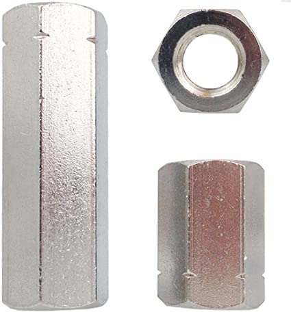

Nella plastica del serbatoio, sono a negate delle bussole esagonali filettate in ottone, tipo queste 71WC8-kz5xL__AC_SX425_.jpg, purtroppo gli scienziati delle case costruttrici, non pensano né al dopo né a chi ci deve mettere le mani, mettendo bulloni non idonei e nemmeno lubrificati. E con il tempo, umidità e sale, si corridono in orrendo in questi inconvenienti.
Non tutti i serbatoi sono così, ad esempio nel mobilvetta che avevo prima le valvole erano fissate a dei tubi avvitati al serbatoio ( non so dirti la misura in pollici, ma dello stesso diametro delle valvole)
