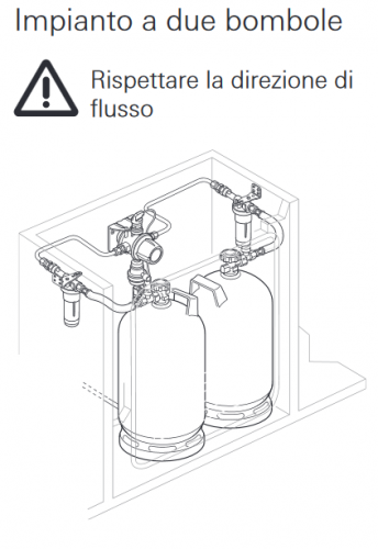

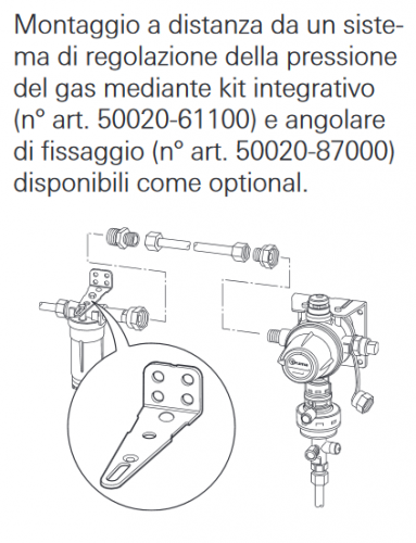

Tutto spiegato bene sul manuale,
serve il kit per distanziamento con tubo metallico da 10mm , TRUMA ART 50020-61100
pi serve la staffa di fissaggio del filtro, TRUMA ART 50020-87000
Ovviamente due pessi di ognuno se hai due filtri.

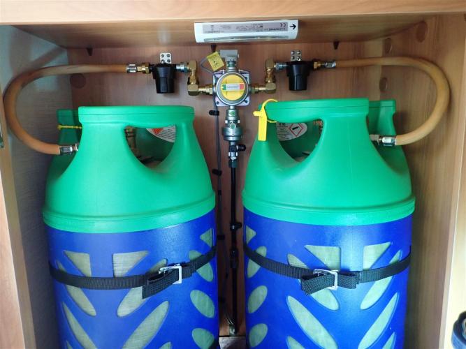

L'ho visto sul manuale, ma se faccio la ricerca mi risulta essere una coppia di connettori.
Io mi stavo chiedendo se esistono dei tubi flex da mettere tra filtro e DuoControl.
Tipo questo:
https://www.cusmai.com/it/tubo-...
E' utilizzabile allo scopo? Proverò a chiedere direttamente al venditore eventualmente.

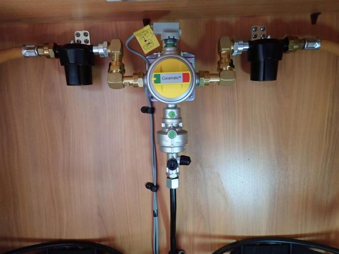

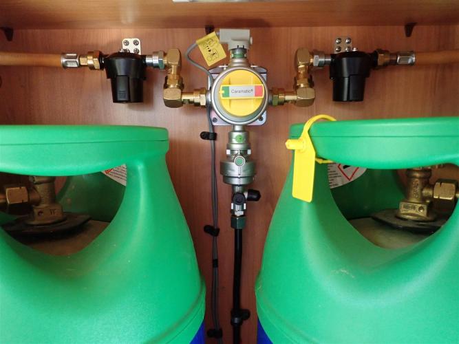

Riprendo questa vecchia discussione perchè ora sono io che ho lo stesso problema.
Voglio installare i filtri ma mi sono anch'io accorto che interferiscono con il collare della bombola e quindi non ci stanno.

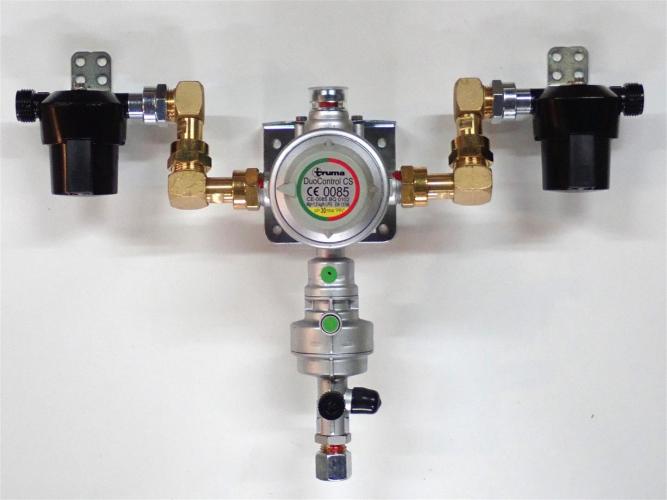

Ho quindi adottato la soluzione che avevo consigliato.
Ora non posso terminare il lavoro perchè stamattina ho portato il camper in Mercedes per un gussto alla aria condizionata (si, si guasta anche la stella) e me lo danno giovedi così finisco il lavoro e metterò qualche foto del vano bombole prima e dopo.
intanto una foto al banco di come ho risolto il problema ingombro.

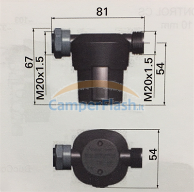

- 2 filtri TRUMA modello nuovo (molto piu compatti) n° art. 50603-01
- 4 raccordi ad angolo TRUMA n. art. 50020-56000 (collegati a due a due)
- 2 Staffe di fissaggio TRUMA n. art 50020-87000
in questo modo i filtri vengono a trovarsi piu in alto e piu vicini alla parete e non interferiscono con il collare ingombrante delle bombole Beyfin in VTR.
Nella foto si vede il Duoconfort CS TRUMA, ma lo ho sostituito con un GOK Caramatic Drive Two (perfettamente identico) in quanto quello vecchio (in foto) ha avuto un guasto e non indica piu bene la spia verde/rossa, pur funzionando e commutando bombola regolarmente.

Inserito il 07/09/2021 alle: 18:17:25
In risposta al messaggio di immortale1 del 07/09/2021 alle 17:21:19
con l'arrivo dell'inverno dovrei montare il nuovo duocontrol truma ed ero indeciso se prendere anche i filtri costo 74 euro dovrei  prendere le misure se ci stanno o in caso  fare anche io quella modifica per farceli stare,
tra duocontrol ,tubi e filtri montarlo da solo costo totale 345 euro una bella spesuccia  , io rimango dell'opinione che se il duocontrol rimane molto più in alto dell'uscita delle bombole i filtri non servirebbero ,ma rimane una mia teoria ,poi basta una volta che prendi una bombola farlocca per farti rimpiangere quei due filtri ... nel tuo caso per farceli stare non avevi alternative che fare quella modifica . a quanto pare la truma ne ha tirato fuori un ultimo modello ,nel giro di 5 anni mi pare ne ha cambiati 2 modelli ... forse non funzionavano bene ?
è stata una bella spesa anche quei 4 raccordi angolari, quasi 12 euro cad.
Nel precedente camper avevo il Duoconfort+ Secumotion e quel sistema era in effetti molto delicato, ma in 8 anni sempre funzionato bene.
In questo camper ho il Duocontrol CS dal 2015 e mai nessun problema e quindi non avevo mai considerato di installare i filtri.
Poi questa estate mi si è guastato (solo l indicazione perchè per il resto funziona) e lo ho sostituito. Suppongo di avere trovato una bombola con un po di olio.
Avendone messo uno nuovo, ho scrupolo e allora ho deciso di mettere i filtri.
La TRUMA non ha mai prodotto nulla, il Duocontrol CS come nella mia foto, quello argento, glielo ha sempre fatto la GOK, poi sicuramente per motivi commerciali, ora vende quello Nero della tua foto, che glielo fa Cavagna. Casomai glielo fa a un po meno wink.
La GOK ora vende il suo ma marcato GOK e non piu TRUMA e io ho preso questo. Identico, cambia solo il colore della manopola.
Il motivo è che ho anche l indicatore di cambio bombola con ripetitore in cellula, e quello del modello argento non è compatibiole con il modello nero, e avrei dovuto rifare tutto con lavoro e spesa enorme.
Allora ho ordinato il GOK che costa anche un bel po meno e essendo identico al precedente la sostituzione è Plug & Play, e si fa in un attimo e senza problemi.
Io lo ho preso QUI che è in offerta, arrivato due giorni dopo.

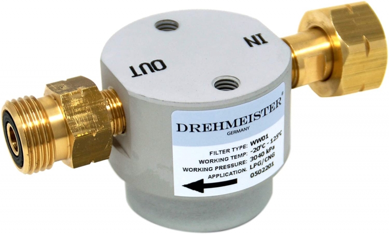

Forse un sistema così congeniato costerebbe molto di piu che due filtri.

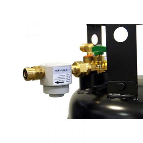

Secondo me avrebbero dovuto prevedere filtri compatti da avvitare direttamente sulla valvola di ogni bombola
Per le bombole tedesche qualcosa del genere esiste, ha maschio e femmina da avvitare direttamente alla bombola

Il filtro Tedesco che ho postato, in Germania viene venduto specifico per Autocaravan, ma non so se abbia le carte a posto anche in Italia.
A tal proposito, non vorrei che realizzare un impianto non usando componenti Truma o per lo meno come consigliato sul manuale di installazione, possano esserci problemi in caso succedesse qualcosa.
Nel mio caso, avevo gia ordinato i gomiti TRUMA e i due filtri con relative staffe, e quindi poi ho fatto così:
in questo modo stanno piu in alto e non inciampano nelle bombole. Poi, da notare che i nuovi filtri Truma Neri sono molto piu piccoli di quelli precedente argento, oltre a essere molto piu comodi da aprire e molto piu economici nella manutenzione (1,6 euro cambio del filtro interno).

I filtri invece ho preso quelli nuovi perchè innegabilmente fatti meglio e piu piccoli, e poi nel tempo anche piu economici visto che l elemento filtrante, che dicono di cambiare a ogni cambio bombola, costa molto meno (10 filtri x 16 euro).

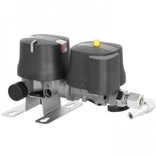

Inserito il 13/09/2021 alle: 21:50:01
In risposta al messaggio di immortale1 del 13/09/2021 alle 12:58:23
ma i filtri neri nuovi sono forniti di almeno un filtro dentro o sono sprovvisti e serve da subito acquistare il kit ricambi da 10 filtri? poi mi pare che quei filtri in emergenza se finiti si possano sostituire con del semplice
materiale assorbente da montare sul fondo del filtro che svolga la stessa funzione ,lo comorenderò solo quando avrò materialmente in filtro in mano per vederlo nelle sua specifiche ... nel mio caso non avendo il comando interno credo di acquistare il ducontrol  nero della truma perchè dal davanti ha un tipo di segnalazione cambio bombola più visibile avendo due tacche che segnalano  rosso/verde e lo posso montare molto più vicino al soffitto del garage non avendo come il vecchio la copocchia per metterci il kit  resistenza invernale ,ma quello che non ho compreso è se su quello nero dove e  si monta la resistenza antigelo con il comando interno... dai vieo non mi pare abbia questa possibilità come il vecchio modello ,anche se nel mio caso non mi servirebbe perche le bombole stanno nel garage riscaldato.
Ti confermo che nei filtri neri c'è gia un dischetto assorbente in ognuno, quindi pronti all uso. Io ho comunque ordinato anche la scatoletta da 10 dischetti di ricambio (16 euro circa) per averli visto che sul manuale dice di cambiarli a ogni cambio bombola (ma un occhiata e se fosse perfettamente asciutto non ne vedo la necessità).
Hai ragione, il Duocontrol Nero ha gli attacchi dei due tubi molto piu in alto rispetto a quello argento e è un vantaggio.
Nel mio modello quello scuffiotto che si infila sopra è per la ripetizione in cellula del verde/Rosso, mentre la resistenza antihiaccio è un cilindretto metallico che si infila in un foro sul lato.
Nel modello nero, il cablaggio del ripetitore ha un innesto a baionetta sul retro, mentre la resistenza antighiaccio è identica alla mia e si infila sempre in un foro sul lato/retro. Avevo anche visto qualche foto in rete.
QUESTO è il nuovo comando, vedi anche la resistenza.
Qui vedi il foro dove va la resistenza antigelo e il forellino per la vite di fissaggio:
