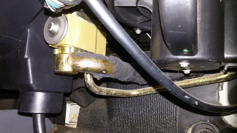

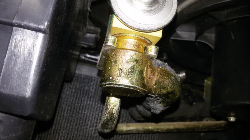

Buonasera, ho notato che durante l'utilizzo del condizionatore cadevano delle gocce all'interno della cabina e,controllando meglio, ho visto che parte della guaina che ricopriva il tubo del condizionatore era tolta. Qualcuno mi sa dire il nome del materiale da comprare mancante (vedi foto) oppure una soluzione migliore da adottare per eliminare il problema ? Grazie millecondizionatore.jpgcondizionatore2.jpg

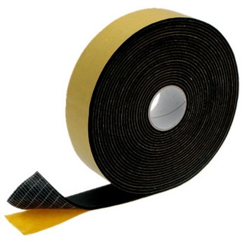

facilmente reperibile dal tuo idraulico o da qualche rivenditore di materiale termoidraulico , oppure su ebay
https://www.ebay.it/itm/1229717...
  ma ti costerebbe più la spedizione del nastro
mario
Modificato da ecostar il 05/04/2019 alle 22:18:25
12/11/2006 59140
Inserito il 06/04/2019 alle: 00:00:38
Dovrebbe essere neoprene, lo si trova in tutti i magazzini di materie plastiche.
