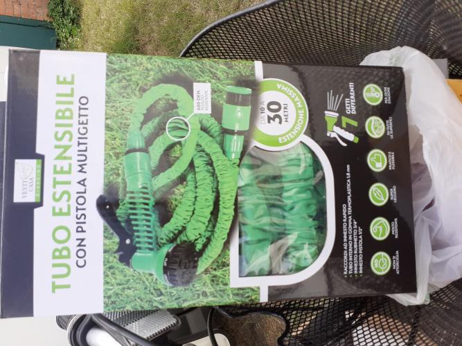

Buongiorno a tutti, chiedo, per favore, se qualcuno ha un Tubo Estensibile per caricare l'acqua lungo da 10/30 metri. Chiedo se è un articolo valido o meno. In pratica chiedo a chi ce l'avesse, se una volta allungato quasi al limite, dopo, (il Tubo) ritorna alla sua dimensione iniziale. Grazie.

Grazie per la tua risposta Silvio. Infatti quello che ho postato parte da 10 metri e arriva fino a 30.

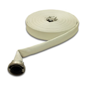

Se propio si vuole meglio usare quel tubo appiattibile
in vendita molti anni fa. (ne ho due su avvolgitore)
che avvolgendo con cura e sciacciando bene si svuoita abbastanza .

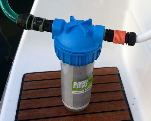

E se carico in ferie in posti sconosciuti
uso anche un filtro antisabbia e alghe

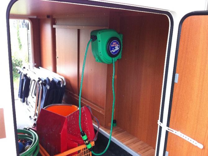

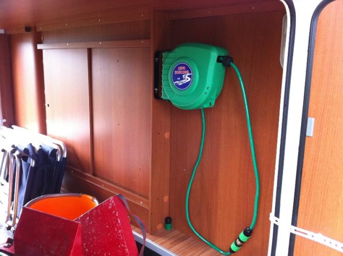

Proprio perchè quando faccio acqua nei CS odio che il mio tubo tocchi per terra ho messo in garage un arrotolatore automatico.
È connesso direttamente al serbatoio con un tubo rigido.
In questo modo svolgo solo i metri di tubo necessari ad arrivare al rubinetto facendo viaggiare il tubo in aria e lo posso far uscire sia dal portellone SX che dal DX. Una volta finito poi con un semplice gesto tiro il tubo e si avvolge automaticamente senza insozzarsi a terra.

All'interno della guaina esterna, è presente un tubo normale molto elastico, tipo preservativo per intenderci laugh
Senza la guaina esterna si ingrosserebbe con la pressione dell'acqua come una salame di Felino.
Obbligato ad estendersi per la pressione solo in lunghezza, ecco il principio di funzionamento. La guaina esterna è solo un tubo di stoffa od equivalente, simil plissettato che ha lo scopo di estendersi a fisarmonica.
Io ne ho uno in casa per bagnare i fiori sul balcone. Il suo grande difetto è che se la pressione non è sufficientemente alta (credo che il valore minimo sia sui 3 Bar), non si estende completamente, Poi lo sappiamo che quando apri completamente il rubinetto in fondo al tubo, la pressione scende facendo accorciare il tubo.
Personalmente l'ho bocciato subito per un utilizzo camperistico.

Grazie a tutti (in particolare a Renzo) mi avete convinto molto bene. Lo riporto indietro! E si va "all'antica" con il tubo normale....

Acqua stagnante, alghe e batteri sono un pericolo per la salute...
Il mio tubo sarà un metro e mezzo, giusto il tragitto tra la pompa con filtro serio e la tanica da 20 litri... poi serbatoio da 80 litri facilmente amovibile per una perfetta pulizia.
I tubi non trasparenti nascondono cosa si annida la dentro.
