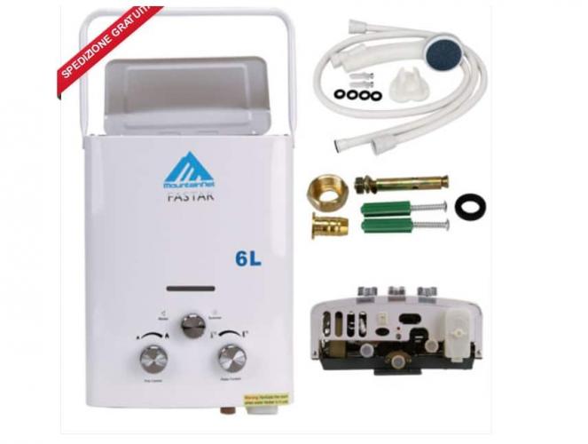

Inserito il 09/03/2020 alle: 20:26:49
In risposta al messaggio di ecostar del 09/03/2020 alle 20:10:00
uno scaldabagno istantaneo da  8 litri minuto con potenza di 18 kw tra l'altro per uso in civile abitazione tu vorresti installarlo su un camper ? , mi spiace ma per queste malefatte non me la sento di allungare nessun
consiglio tranne quello di lascier perdere e quello di ricordarti del tuo buonsenso , anche se fosse a camera stagna non sarebbe comunque omologato ne certificato per quel tipo di installazione e posa , lascia perdere questo te lo consiglia per il tuo bene un umile termoidraulico da quasi mezzo secolo  mario
Lo-scaldino-Fastar-di-Mountain-Net.jpge tipo questo

Inserito il 09/03/2020 alle: 20:27:43
specifica marchio + modello e sarai accontentato , preciso che non frequento COL per raccontare fesserie e quando si tratta della mio settore cerco di informare e da questo lato temo che tu ne hai estremo bisogno
mario
11/01/2007 37560
Inserito il 09/03/2020 alle: 20:33:42
ok adesso posta la targhetta identificativa di quel prodotto con ben visibile la sua certificazione e normativa UNI ,  temo che per fartelo installare dovrai andare in spagna oppure fai da te o con qualche piratone ma in tutti i casi in Italia sarebbe sempre una illegale modifica  , vedi tu io non insisto oltre

Per ogni oste il suo vino è il migliore
Mi preoccupa il fatto che per te il funzionare al aperto sia la stessa cosa che funzionare in camper  all interno del camper.

21/03/2009 29539
Inserito il 09/03/2020 alle: 21:46:54
In risposta al messaggio di Max8a del 09/03/2020 alle 20:26:49
e tipo questo
Qui c'è scritto per tutti posizionare Wall -Outdoor ...parete allora aperto
https://www.ebay.com/itm/1-5-GP...
e qui c'è chi lo raccomanda (alla wanna M...) per uso camper
https://www.inviaggioconermanno...
e lui è il fenomeno che lo sponsorizza ...
