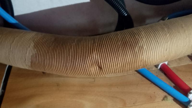

Buongiorno.
Ho trovato questo pezzo di tubo del riscaldamento, sotto al lavandino, quello marrone di cartone, bagnato/umido, premetto che l impianto è senza acqua, non c'è acqua da nessuna parte, né sopra ne sotto, per me è inspiegabile, qualcuno ha un idea? Grazie allego na foto. Quella piccola ammaccatura l'ho fatta io toccando...
24/08/2008 16079
Inserito il 31/01/2025 alle: 15:03:12
In risposta al messaggio di Omar1983 del 31/01/2025 alle 14:26:45
Buongiorno.Ho trovato questo pezzo di tubo del riscaldamento, sotto al lavandino, quello marrone di cartone, bagnato/umido, premetto che l impianto è senza acqua, non c'è acqua da nessuna parte, né sopra ne sotto, per me è inspiegabile, qualcuno ha un idea? Grazie allego na foto. Quella piccola ammaccatura l'ho fatta io toccando...
Sul fatto che non ci sia acqua Ti sbagli, lo dimostra il tubo bagnato laugh.
Comunque ripristina l' acqua nell' impinto, apri i rubinetti, scarica, e vedi se ci sono perdite sopra il tubo.
Inserito il 31/01/2025 alle: 17:49:40
Il tubo si puo bagnare solo se l acqua gli arriva da qualche fonte esterna.
Essendo sotto al lavandino, escluderei una infiltrazione, e è gia un ottima cosa, e penserei a qualche gocciolamento o da un tubo dell acqua o anche dallo scarico.
A volte in alcuni lavelli, come nel mio, dove scorrono le cerniere del coperchio ci sono dei gommini, che non stanno al loro posto (progettista da impalare!) e quindi anche solo lavando il lavello o quando si usa l acqua puo colare giu da li e nel mio caso va nel primo cassetto angry.
Nei tubi, a meno che tu non li soffi a fondo dopo avere aperto tutti i rubinetti, un po di acqua rimane sempre.
Però se fosse in un tubo in pressione appena riempi e accendi la pompa vedresti gocciolare, penso piu a acqua rimasta dentro al rubinetto che poi ha gocciato, o allo scarico.
Fai una prova come fanno gli idraulici, chiudi il tappo del lavello, lo riempi completamente, e poi togli il tappo così che vada giu parecchia acqua di colpo e se lo scarico perde vedi che goccia.

Il tubo si puo bagnare solo se l acqua gli arriva da qualche fonte esterna. Essendo sotto al lavandino, escluderei una infiltrazione, e è gia un ottima cosa, e penserei a qualche gocciolamento o da un tubo dell acqua o
anche dallo scarico. A volte in alcuni lavelli, come nel mio, dove scorrono le cerniere del coperchio ci sono dei gommini, che non stanno al loro posto (progettista da impalare!) e quindi anche solo lavando il lavello o quando si usa l acqua puo colare giu da li e nel mio caso va nel primo cassetto . Nei tubi, a meno che tu non li soffi a fondo dopo avere aperto tutti i rubinetti, un po di acqua rimane sempre. Però se fosse in un tubo in pressione appena riempi e accendi la pompa vedresti gocciolare, penso piu a acqua rimasta dentro al rubinetto che poi ha gocciato, o allo scarico.  Fai una prova come fanno gli idraulici, chiudi il tappo del lavello, lo riempi completamente, e poi togli il tappo così che vada giu parecchia acqua di colpo e se lo scarico perde vedi che goccia.
Grazie per la risposta..ma il fatto inspiegabile è che tutto l'impianto è senza acqua da diverse settimane..e sopra a quel tubo c'è un ripiano di legno che non era bagnato e nemmeno il pavimento sotto dove tocca il tubo. Per me è un mistero.
Puoi fare una foto ingrandita dell'area e dire di che mezzo si tratta?

E un MC Louis 2300 del 2006... La zona è lo sportello sotto al lavandino, c'è il lavandino...sotto il cassetto delle posate..poi un vano e sotto al ripiano c'è questo tubo che dalla truma va a una bocchetta...oggi l ho asciugato accendendo la stufa ed incanalando il calore...si può sostituire solo il pezzo rovinato? Ci sono dei raccordi? Come potrei procedere? Grazie
Inserito il 31/01/2025 alle: 19:52:00
In risposta al messaggio di Omar1983 del 31/01/2025 alle 19:43:15
Prima di pensare a cambiarlo, bisogna capire perché si bagna e di conseguenza sistemare
Non è necessario cambiarlo, una volta asciutto rimane solo un alone
Allora sta sotto il lavello cucina, pensavo il lavandino in bagno, per caso è sul 430 vv ?
Il tubo interno è alluminio, il cartone una volta asciutto, torna come prima, non è  necessario sostituire niente.

L' acqua asciuga in tempi diversi a seconda del materiale su cui su trova
Il tubo si impregna e mi mette sicuramene di più ad asciugare che una superfice liscia
Prova a mettere dei pezzi di carta da cucina nei vari punti, anche se poi asciuga si vede se da li è passata acqua.
Solo cosi riuscirai a risalire all' origine della perdita
In effetti se è così è un bel mistero.
Prova a farlo asciugare e poi vedi se si ripete, non penso ci sia altro da fare.
Non serve sostituire il tubo, una volta asciutto torna come prima, al massimo puo rimanere un lieve alone, ma senza nessun problema.
