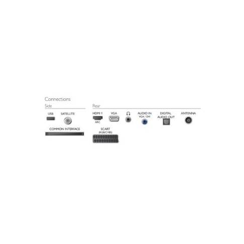

mi pare strano che non ci sia nessuna uscita dal TV, tipo una presa cuffia oppure delle apposite uscite RCA. Controlla...

Se non ho visto male, il tuo televisore e' dotato di uscita cuffia, alle quale puoi connettere, tramite apposito cavetto facilmente reperibile, delle casse amplificate.
Esistono modelli di casse che consentono il collegamento sia via cavo che via bluetooth, in piu' sono autoalimentate, con batterie ricaricabili.

Assolutamente non devi aprire il TV e prendere i fili dagli altoparlanti in quanto, oltretutto questi sono amplificati, ma devi utilizzare le apposite uscite.
questo sopra dovrebbe essere il pannello posteriore del tuo TV, quindi come si può ben vedere c'è l'uscita cuffia (jack da 3,5) ed è li che devi collegare l'altoparlanti esterni.
Un'altra soluzione è quella di trovare un adattatore che inserisci nella presa scart e che diventi RCA da dove potrai inserire i cavetti degli altoparlanti esterni, tipo questi:
http://www.ebay.it/itm/like/391046425084?ul_noapp=true&chn=ps&lpid=96
SE effettivamente quello sopra è il tuo pannello, allora c'è anche l'uscita HDMI, quindi potresti trovare anche l'adattatore da HDMI a RCA, anche se costa di più rispetto alla scart.
Come vedi le soluzioni ci sono.

Si ho già provato con delle casse amplificate prendendo il segnale dal jack per le cuffie; l'unica cosa che devo studiarmi come fissarlo e poi non mi devo dimenticare di caricarle. Diciamo che avendo pagato per buon il Tv mi piaceva che funzionasse.
