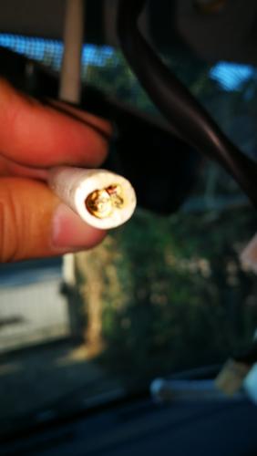

@ecostar winkl'ho trovato era ben nascosto allego foto.E' un cavo che all'interno della guaina ha 1 rosso e 1 nero (+ e - direi) e poi ha un cavo coassiale tipo quelli dell'antenna. Domanda ,ma come trasmette il segnale la retrocamera ? E se puoi me ne indichi una che possa andar bene?

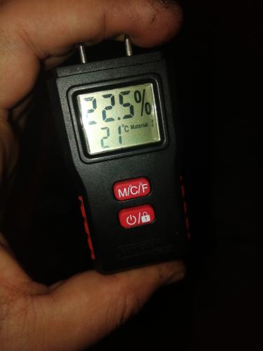

Se ti capita di trovarlo ancora al lidl prendi questo igrometro da 15 eurolaugh​​​​​​
Funziona bene ma é molto sensibile.
Sopra il 20/25% é infiltrazioni sicura. Fino al 15% spesso rileva l umidità dell aria/condensa sulla parete,quando é brutto tempo.

Ottimolaugh allora revisión bene le sigillature e via.
Anche io ho comprato un mezzo con una porzione di parete posteriore rovinata dall infiltrazione (diciamo 50 cm quadrati in maniere disuniforme intorno alla nicchia frigo.). L ho scoperto prima dell acquisto e l ho comprato lo stesso. Seccata grazie al clima andaluso, rifatte con cura tutte le sigillature. Mi tengo quella piccola porzione rovinata, ma anche dopo nubifragi resta asciutta.
Un giorno o l altro mi piacerebbe sanarla per pignoleria ma é un lavoraccio devo smontare tutti i mobili bassi della cucina crying
Ed essendo un mezzo vecchissimo É probabile che resti così fino alla morte o vendita del mezzo.
Comunque meglio così per te! (con un igrometro potrai prendere in tempo eventuali altri problemi wink​​​​​​)
