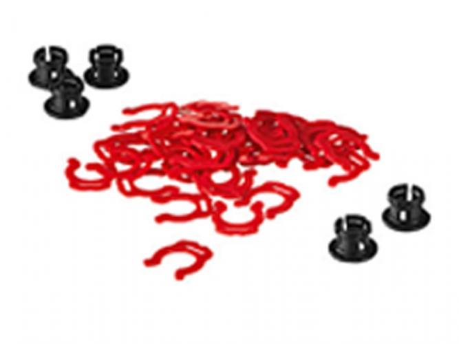

Per i raccordi John Guest sull aspirazione
è consigliato e quasi obbligatorio inserire su ognuno
la relativa CLIPS di bloccaggio per evitare che venga aspirata ARIA
nel mio tra aspirazione e mandata inserite quasi 50 di queste
Se esistono originali JohnGuest vorrà dire che si "dovrebbero" montare
ma in fabbrica il tempo costa ed allora !?!?

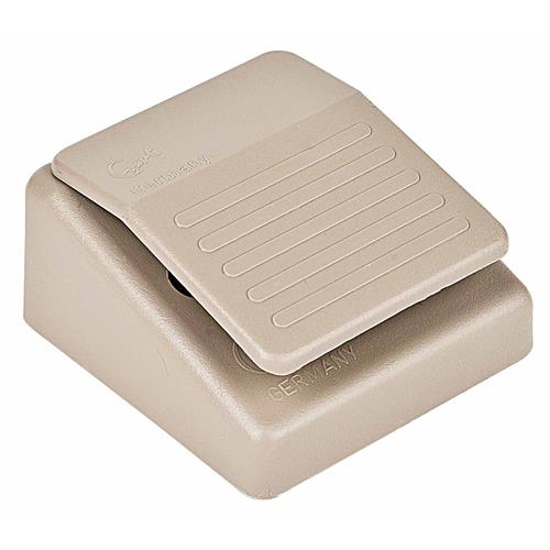

Da oltre trenta anni modificati 5-6 camper montando
il comando a pedalino, con estrema soddisfazione e
risparmio acqua e svuotamenti continui serbatoi grigie.

Ho già un interruttore a fianco del lavandino ma non un pedale, credo che se si lascia il rubinetto aperto e si spegne l'interruttore, l'acqua non smette di uscire subito o sbaglio?

Rilasciando il pedalino la pompa si ferma e quasi subito l'acqua smette di uscire
è sufficiente levare il piede qualche momento prima e tutto è al meglio.
Importante è il risparmio di acqua e i minori scarich grigiei e ricarichi  bianche da fare.
Poi anche la cassetta WC si riempie molto meno
Il pressostato non lavora quasi mai e "non si rompe" come pure le valvole pompa.

Grazie ne tengo conto, dovrei trovare dove mettere il pedalino, io sono maldestro, sono robusti?

Per i raccordi John Guest sull aspirazione è consigliato e quasi obbligatorio inserire su ognuno la relativa CLIPS di bloccaggio per evitare che venga aspirata ARIA nel mio tra aspirazione e mandata inserite quasi 50 di queste Se esistono originali JohnGuest vorrà dire che si dovrebbero montare ma in fabbrica il tempo costa ed allora !?!?
anni fa ebbi lo stesso problema avevo nessuna perdita ma scoprii che un raccordo non era entrato tutto il tubo cosi non perdeva ma aspirava aria
Di quel modello di "pedalino" in tanti anni e tanti mezzi
ne ho montati più di una decina
Mai smontato uno ne rotto nessuno.

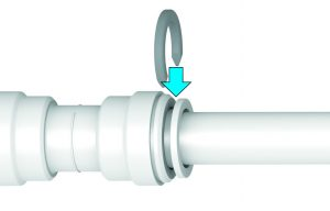

le clips di cui parlate per John Guest si inseriscono nello spazio che lascia la ghiera per essere sbloccata? per evitare che possa rientare?
Nel mio caso era la pompa però alla prima occasione le compro e le inserisco, spesso vedo che sopratutto dove ci sono delle curve o delle torsioni la ghierasi schiacia e potrebbe effettivamente non essere piu a tenuta

Grazie le clips di cui parlate per John Guest si inseriscono nello spazio che lascia la ghiera per essere sbloccata? per evitare che possa rientare? Nel mio caso era la pompa però alla prima occasione le compro e le inserisco,
Ciao, la tenuta la fà un o-ring che è all'interno del raccordo, certo che se si schiaccia la "ghiera" ci sono possibilità che il tubo esca dal raccordo.
All'estremità del tubetto una goccia d'olio male non fà, facilita l'inserimento.
