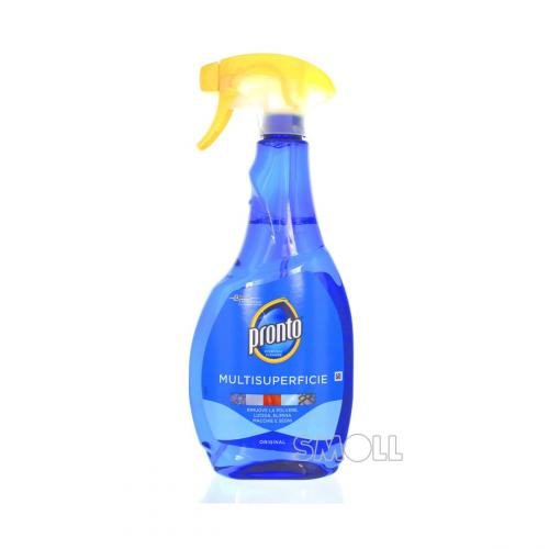

Io per lucidare uso questo

Ho anche un sacco di righe nere da levare...

Righe nere, quelle maledette, per le righe nere uso il galletto diluito al 70% lo spruzzo sulle righe spazzolo e ci butto subito l’acqua, poi uno sciampoo con la cera della arexons poi alla fine, a camper ancora bagnato quella cera e panno in microfibra...
