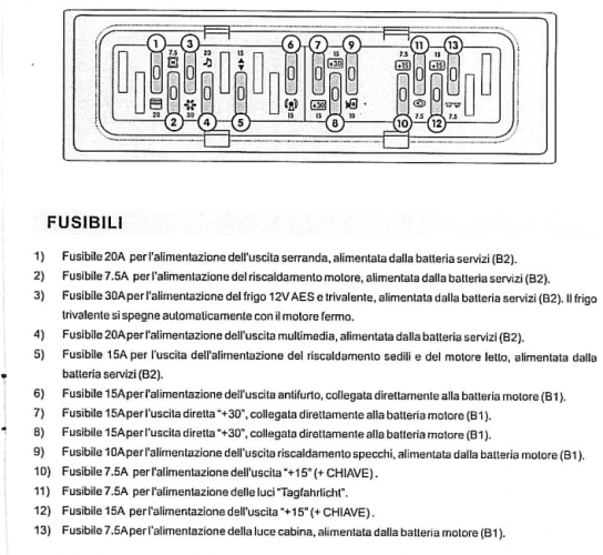

Ciao a tutti, spulciando tra i fusibili del secondo quadro di distribuzione CBE DS-420 mi è caduto l'occhio su 2 fusibili da 15A () il n.7 ed  il n.8 che hanno una descrizione che non riesco a capire:
Trattandosi di un collegamento alla batteria motore è ovvio che riguarda la parte telaio, e non la cellula, ma +30 immagino che si riferisca ad una tensione, ma 30V ?? surprise
Ovviamente tutto l'impianto è a 12V ...
Potrei provare a togliere prima il 7 e poi l'8 e vedere cosa succede a motore acceso ... ma non sapendo a cosa sono collegati non vorrei fare qualche danno ...
Qualcuno può aiutarmi a capire ?
Grazie.

È un ritardo di 30 secondi. (")

È un ritardo di 30 secondi. ()
Ah ...interessante,  e ritardo per cosa ? smiley
Addirittura 2 fusibili ?surprise
Grazie comunque dell'informazione.

Ah ...interessante,  e ritardo per cosa ?  Addirittura 2 fusibili ? Grazie comunque dell'informazione.
Credo sia la corrente del parallelatore bm-bs 15 +15 = 30 Ampere ritardata di 30 secondi dell'avviamento.
(ho tirato ad indovinare)

Buongiorno,
"+30"   è una sigla che significa   "collegamento (+ positivo) diretto alla batteria"
"+15"   è una sigla che significa   "collegamento (+ positivo)  sotto chiave di accensione".
