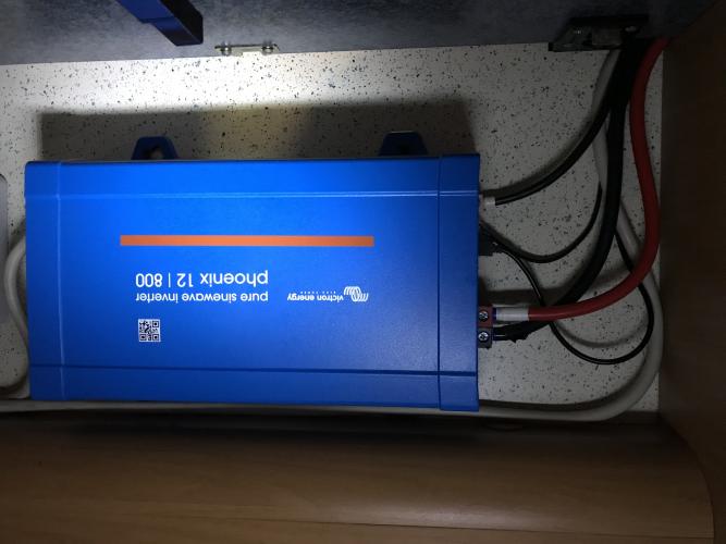

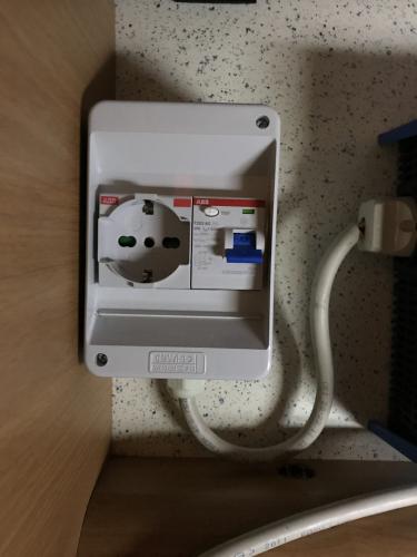

1000W Max. 1500W, onda pura, cavi di collegamento alla batteria corti e sostanziosi:
Polo +12V –> Stacca Batterie –> Fusibile  –> Polo +12V Inverter.
In uscita dalla presa dell'inverter metti un buon differenziale puro, se presenti, segui le istruzioni sul manuale per la sua corretta installazione altrimenti, chiedi pure. Da qui potrai scegliere se mettere una presa in questo modo:

Ciao, anche se sono abbastanza restio nell'installazione di un inverter ma dato che hai delle specifiche esigenze e delle batterie adeguate i consigli come già detto sono :
1) inverter ad onda pura di ottima marca se lo si usa in continuazione, personalmente acquisterei un Victron anche se costa parecchio
2) installazione il più vicino possibile alle batterie con cavi di adeguata sezione, personalmente userei cavi da 35mmq tipo H01N2-D (quello per le saldatrici che risulta particolarmente flessibile) ed in ambiente arieggiato affinchè possa dissipare correttamente il calore prodotto
3) protezione tramite fusibili lato 12V DC ma sopra tutto differenziale puro 30mA in uscita lato 230V come da schema di Marco M48
