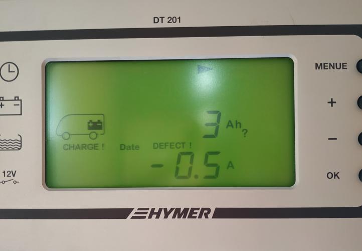

Commutando sul tasto batterie...

Cosa bisogna indovinare?

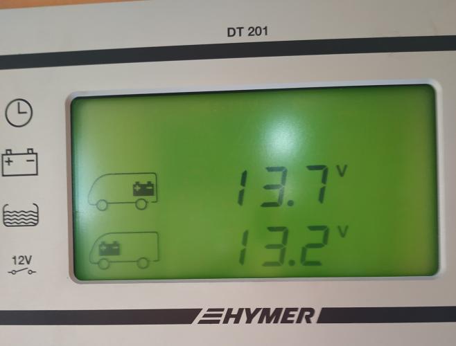

Vorrei sapere se sono valori congruenti. Non avevo alcun carico quando ho scattato le foto. La lettura della bs è in allarme con appena 3Ah.
I valori di tensione mi sembrano ok, anzi 13,7 un po alto, forse ha appena finito la fase di carica.
3 ah sarebbero la carica attuale della batteria? mi sembra strano, comunque non ne terrei conto, sono numeri quanto mai indicativi.
Quello che non va è il-0.5, hai assorbimenti in cellula: antifurto, tv, decoder, ... qualche cosa in preaccensione ...

Andrea grazie per la risposta. Non ho nulla in cellula sotto tensione. Suppongo che lo 0.5 sia lo stesso display che assorbe di suo. È certo al mille per mille che non ci sono carichi.

C'è da capire cosa intende quel display con 3 Ah
Che sono stati caricati 3 Ah (ad es. 1 A x 3 ore) ?
Che sono stati scaricati?
Ma da quando?
Spero non intenda la carica residua della batteria (anche se perlomeno con questo valore si capirebbe subito che non sta in piedi)
La corrente in uscita dalla BS, come già detto, è piuttosto alta, a meno che non ci sia un arrotondamento allo 0.5

500mA sono troppi per un display soltanto. Equivalgono a 6W.
Controlla bene ... c'è qualche assoebimento che non hai calcolato o una dispersione.
Non resta che prendere il tester e misurare la corrente sulla bs. Visto che ci sei, se non lo hai già fatto di recente, verifica i volt sulla bs e quelli indicati dal display.
