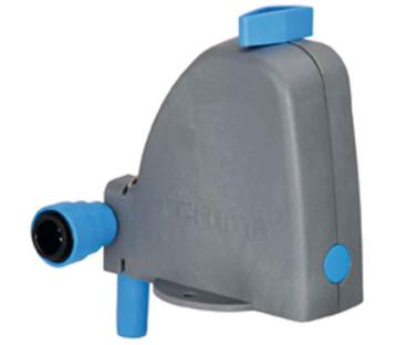

Ho anche io quel riscaldatore ma su un mclouis , la valvola rossa è quella di max pressione quella contro il gelo che si apre da sola e blu.generalmente è  subito dopo il boiler della stufa.

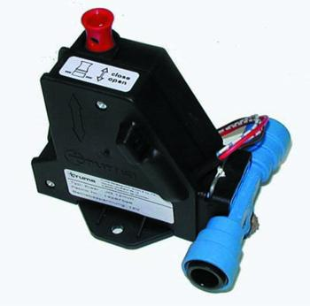

Forse nel 2009 era ancora una Truma C6000 , quella verticale, e la valvola Elasi ha il pomello rosso.
La Truma C6 attuale, quella orrizzontale, invece ha come dici , la valvola Frost Control con pomello blu.
Elasi
Frost Control

esattamente la valvola elasi con il pomello rosso. Mi sembra strano che non la trovi perchè è esattamente di fronte alla stufa, guardandola dal garage

Se è la Elasi, per aprirla basterebbe anche togliere tensione, cioè staccare la BS tramite uno staccabatteria o se c'è apposito comando sulla centralina, perchè quella valvola se non alimentata si apre.
A quel punto s i vede uscire l acqua a terra e la valvola si trova subito li sopra e la si deve trovare per forza.

Anche il mio è del 2009, credevo che rosso ci si stava confondendo con quella di max p, non sapevo ci fosse un modello con il pomello rosso...sad

È sufficiente spingerla verso il basso e si disarma facendo uscire l'acqua. Fermo restando che a 3/4 gradi si disarma in automatico. Con il freddo non si riarma se non si accende il boiler. Certo che anch'io che dico queste cose a voi che siete superesperti. Scusate

Penso che nel 2009 ci fosse ancora la C6000 ma anche gia la C6 e montavano quella che avevano in casa.

Ciao Cristiani oggi sono andato al rimessaggio e con sorpresa ho scoperto  la valvola che è esattamente il modello"frostcontrol"ed è situata nell'ultimo cassetto a ribalta della cassettiera posta sotto al lavandino inox,grazie x l'interessamento( anche di tutti gli altri intervenuti)
