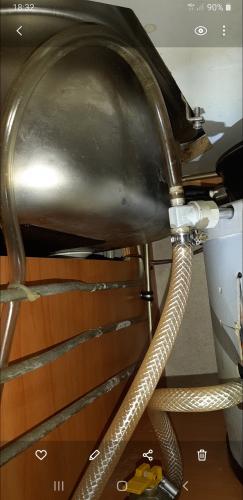

Inserito il 08/06/2022 alle: 18:28:50
Screenshot_20220608-183253_Gallery.jpgGrazie per la tua risposta.Proprio ora mi sono accorto che la valvola tiene bene, ma da inesperto ho scoperto che sopra l' uscita calda boiler parte un tubicino che dopo 40 cm si innesta in uno più grosso e va a scaricare acqua proprio di fianco a dove scorre quello della valvola di scarico, per poi confluire entrambi da sotto all'esterno.E' qui che scarica l'acqua svuotando il serbatoio e costringendo la pompa a caricare continuamente.Sul wb ricerca veloce sembra essere un tubo di aspirazione aria per il buon funzionamento del boiler ma ho seri dubbi.Secondo te, sperando di riuscire a postare la foto ma sono imbranato, perché appena accendo la pompa che carica acqua boiler, da quel tubicino scende una buona quantità di acqua? Grazie mille ma sono avvilito.
Modificato da Robotico il 08/06/2022 alle 18:35:30
14/01/2010 31727
Inserito il 08/06/2022 alle: 19:16:03
In risposta al messaggio di Robotico del 08/06/2022 alle 18:28:50
È quella valvola grigia che si vede in foto con il tubo superiore trasparente (aspirazione d'aria) e quello retinato ( scarico acqua  quando c'è troppa pressione)
Che nel tuo caso si è rotta /incrostata
Potresti tentare di smontarlo e pulirla, ma da quello che dici credo che la sfera al suo interno si è consumata (è di plastica) e si è persa
dovrebbe essere uguale a quella della combi che è questa

Inserito il 08/06/2022 alle: 20:25:17
Grazie, si più o meno è quella.L'unico problema potrebbe essere il diametro d'innesto al boiler, per gli altri 2 attacchi sottili non vedo problemi.Smontanfo la valvola così come mi si presenta, sembra un normalissimo T completamente vuoto internamente, guarnizione a parte.Grazie ancora!
14/01/2010 31727
Inserito il 08/06/2022 alle: 20:29:56
In risposta al messaggio di Robotico del 08/06/2022 alle 20:25:17
il diametro dovrebbe essere identico, perchè cercando in rete si trova solo quella ( o altre in base ala collocazione, ma  fa sempre la stessa funzione
, non è una normale T, ma una valvola di aspirazione aria durante la fase di svuotamento e di sovrapressione quando la temperatura all' interno del boiler è troppo alta  e ovviamente aumenta la pressione interna

Inserito il 08/06/2022 alle: 22:34:52
In risposta al messaggio di impiegatodelvolante del 08/06/2022 alle 19:16:03
È quella valvola grigia che si vede in foto con il tubo superiore trasparente (aspirazione d'aria) e quello retinato ( scarico acqua  quando c'è troppa pressione) Che nel tuo caso si è rotta /incrostata Potresti tentare
di smontarlo e pulirla, ma da quello che dici credo che la sfera al suo interno si è consumata (è di plastica) e si è persa  dovrebbe essere uguale a quella della combi che è questa
Ciao Silvio, mi permrtto di correggerti, il tubo retinato non è lo scarico ma l'uscita acqua calda sanitaria, la valvola in oggetto serve ad areare il boiler in fase di scarico, se perde meglio sostituirla, non costa molto, nel mio camper avevo lo stesso problema ed ho risolto pulendola con "viacal" e spruzzandola all'interno con l'idropulitore dei denti, un saluto Enzo
Enzo
14/01/2010 31727
Inserito il 09/06/2022 alle: 05:17:59
In risposta al messaggio di enzo44 del 08/06/2022 alle 22:34:52
nel mio camper avevo lo stesso problema ed ho risolto pulendola con viacal e spruzzandola all'interno con l'idropulitore dei denti, un saluto Enzo
Hai ragione, grazie per avermi corretto
È il tubo trasparente che fa sia da aspirazione che da sfiato per sovrapressione

Inserito il 12/06/2022 alle: 14:45:20
Vorrei ordinare la valvola in questione ma ho seri dubbi che sia quella giusta.Le misure attacchi corrispondono senza dubbio, la. mia perplessità è sull'effettiva presenza di una qualche sfera di plastica o acciaio all'interno della mandata ad angolo, che faccia veramente la funzione di valvola di sicurezza e cioè chiusa normalmente ed aperta in caso di emergenza..Ho come il presentimento che mi arrivi un normalissimo T completamente vuoto.Cosa dite vado sul sicuro,? Grazie mille !!
https://camping-life.it/ricambi...
11/01/2007 37560
Inserito il 12/06/2022 alle: 15:27:37
quella valvola non ha la funzione di scarico sicurezza per sovrappressione ma ha solo la funzione di aspirazione aria quando interviene la valvola di scarico elasi o frost control  , quindi all'occorrenza aspira solo aria e niente altro , è una valvola uniflusso con pallina di tenuta interna di plastica , la funzione di scarico sicurezza per sovrappressione , sovratemperatura e sotto temperatura sono gestiti dalla valvola di scarico automatica elasi o frost control
vai tranquillo perchè quelle valvole di sola aspirazione aria sono tutte uguali , potrebbe differire dal colore ma per il resto non cambia nulla , fidati

Inserito il 12/06/2022 alle: 15:42:07
Che bello, finalmente una risposta chiarissima e completamente esaustiva, grazie mille !!
Quindi la sferetta interna sara' collocata stabilmente nella propria sede di modo che solo in caso di necessita' di aspirazione aria si spostera' di pochi decimi di mm credo, per poter fara passare l'aria e dunque l'acqua non riuscira' mai a passare dall'uscita calda boiler e scaricare a terra esterno camper, come succedeva a me causa mancanza sfera dovuta a logorio?Il camper ha 22 anni.
Grazie infinite , ordino subito il pezzo.Ciao e buonissima giornata!! roberto.

Inserito il 12/06/2022 alle: 16:19:07
Grazie ancora, ti disturbo un'ultima volta, giuro: dunque io nel frattempo proprio ieri sera ho eliminato la valvola guasta ed ho inserito direttamente il tubo uscita calda all'uscita calda boiler, questo per poter fare funzionare almeno la fredda.Ovviamente non mi sogno neanche lontanamente di accendere il boiler e il tutto funziona quasi perfettamente.Unico problemino un scarsa pressione lavandino bagno solo con miscelatore su fredda, di calda va alla grande.Ma volendo accendere il boiler, la mancanza dell'aspirazione aria darebbe problemi? Chiedo visto che la parte sicurezza ( sovrapressione) che deve avere la priorità su tutto, è svolta dalla elasi gialla.Pensi possa funzionare lo stesso? E comunque con l attuale configurazione solo fredda che ci siano problemi legati alla mancanza valvola aspirazione aria? Io come ripeto non vedo.... grazie!!
14/01/2010 31727
Inserito il 12/06/2022 alle: 16:33:32
In risposta al messaggio di Robotico del 12/06/2022 alle 16:19:07

Inserito il 12/06/2022 alle: 19:02:41
Grazie infinite tutto chiarissimo ora ! Ho un boiler Trauma BS103 quindi non combi.Il disguido nasce dalla denominazione esatta della valvola con maniglia gialla da me erroneamente chiamata ELASI , tradito da alcune info web che la indicavano come ELASI.Qualsiasi sia il suo nome a me interessa solamente una cosa: che questa valvola oltre a poter svuotare la caldaia e lo fa, abbia la funzione di sicurezza in caso di sovrapressione, cosa che vedo confermata dai post di risposta.Tutto qui.Ho sentito un mio amico ex idraulico e mi ha detto che a casa ha un boiler che in caso di sovrapressione scarica l'eccesso attraverso una valvola che si trova esattamente sulla mandata acqua fredda, come sul mio piccolo boiler Truma.Dunque tutto corrisponde.D'altronde, e termino, è obbligatoria la presenza della valvola di sicurezza, da qualsiasi parte di trovi e non credo certo nascosta all'interno del boiler.Grazie ancora...io sono sulle 3 Cime di Lavaredo.
