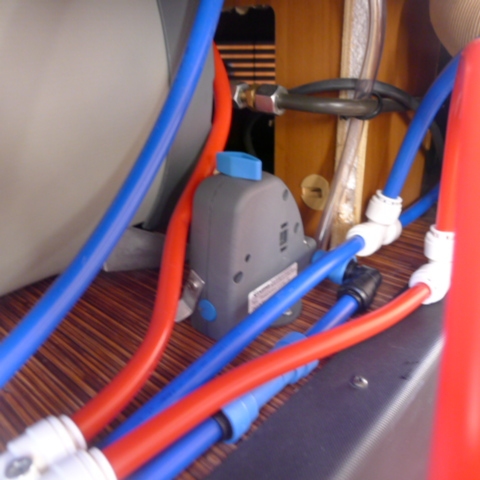

in effetti ogni volta che me la trovo davanti mi domando quale sia la posizione giusta per chiuderla...lo so ma ogni volta mi viene il dubbio  anche a me quando si apre svuota totalmente il serbatoio. Lo fa per una questione
di vasi comunicanti. Quando l'impianto è vuoto si può riempire il serbatoio anche a valvola aperta. La pompa della Truma è spenta e il boiler resta vuoto. (ma il serbatoio pieno). Una volta arrivati in montagna, col camper caldo per il viaggio, la valvola sta chiusa, si accende tutto e la pompa riempie il boiler.
da me la Combi è a un livello piu alto del serbatoio e quindi non lo svuota.

Però, dopo qualche minuto che la stufa è accesa, tolgo subito il blocco, perchè unadimenticanza potrebbe essere fatale. Per evitare che possa aprirsi in viaggio, ho montato l apposita resistenza opzionale della TRUMA,
con temperatura ambiente soto i 5° mantiene scaldata la valvola, se la stufa è accesa. In viaggio metto la stufa a 5° che è formalmente accesa, ma in pratica è spenta, ma alimenta, se serve, la resistenza. C'è un apposito connettore nella Combi, dova attaccare il cavetto. Se la stufa va in blocco, non alimenta piu la resistenza e quindi la valvola puo aprirsi. Si vede la resistenza inserita sul fianco della valvola, dove c'è un apposito foro quadrato

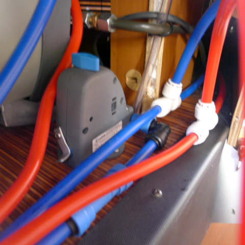

Comunque per semplicità in una posizione non scatta il pulsante nell'altra si e resta bloccato (sempre con temperatura superiore ai 4° se non il pulsante non scatta mai) Invece a me è successo che il pulsante è scattato
e la valvola si è aperta (bene!), ma, per i vasi comunicanti, ha svuotato quasi tutto il serbatoio dell'acqua con la pompa staccata. C'è qualche sistema affinché questo non succeda?
Sul mio ho fatto questa modifica, chiaramente c'è da ricordarsi che la valvola rimame bloccata wink
Bel sistema! Semplice e pratico, ma quella linguetta ha abbastanza forza per tenere premuto il polsante a fondo?
Guardando questo spaccato mi era venuta anche un altra idea:
fare un sottile foro di 1,5mm che attraversa il corpo valvola da destra a sinistra passando per il pulsante premuto. Inserendo uno spillone avrebbe fatto da fermo per il pulsante.
Poi per farlo avrei dovuto smontare la valvola dal camper e metterla sotto il trapano a colonna e quindi poi non lo feci.

Bel sistema! Semplice e pratico, ma quella linguetta ha abbastanza forza per tenere premuto il polsante a fondo? Guardando questo spaccato mi era venuta anche un altra idea: fare un sottile foro di 1,5mm che attraversa
il corpo valvola da destra a sinistra passando per il pulsante premuto. Inserendo uno spillone avrebbe fatto da fermo per il pulsante. Poi per farlo avrei dovuto smontare la valvola dal camper e metterla sotto il trapano a colonna e quindi poi non lo feci.
Si certo ha un buon contrasto sulla molla, la linguetta è fissata con una vite passante e dado autobloccante all'interno serrato da far frizionare la linguetta nel caso si armi da sola,
però il tuo sistema è più simpatico
