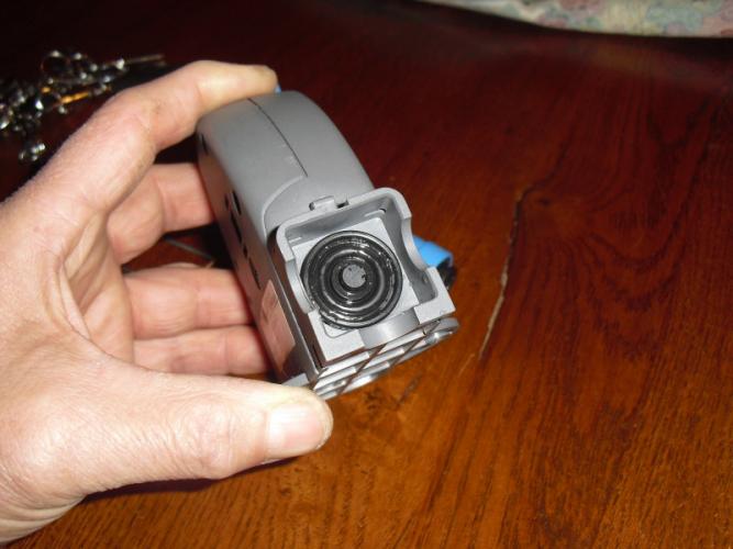

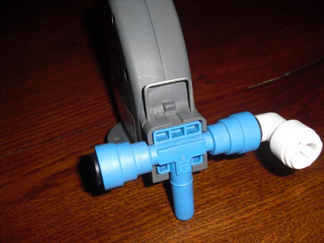

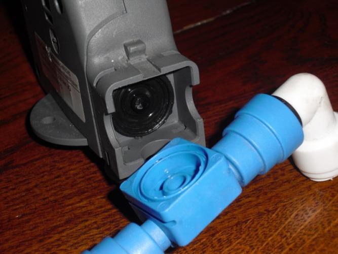

La rotellina è una taratura per chiudere il bypass dello scarico
Esatto, la rotellina si puo ruotare con un cacciavitino da una finestrella, e si puo aumentare la pressione sul gommino, a valvola chiusa, se comunque dovesse gocciolare.
Penso che casomai con il tempo il gommino di chiusura si schiaccia, non chiude del tutto e gocciola e quindi hanno previsto la rotella per stringerlo di piu.
Ho qualche foto dove si vede il gommino di tenuta:
