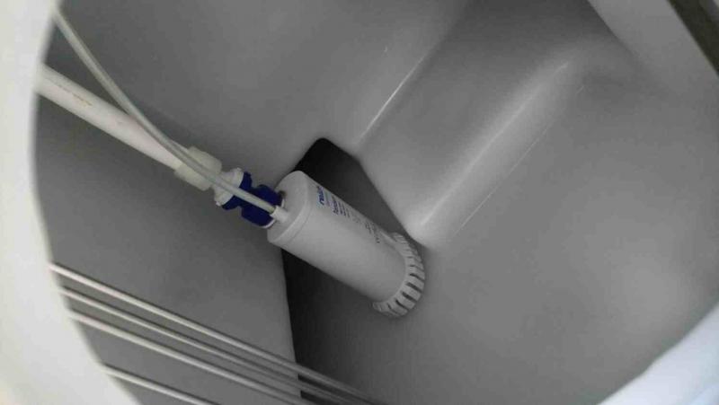

Con la pompa ad immersione è normale perché essendo centrifuga (senza valvole) si crea un sifone che svuota il serbatoio, come quando si infiasca il vino da una damigiana.

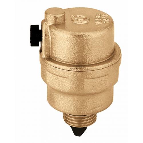

Mario... ma per evitare il problema dello svuotamento del serbatoio (sempre ammesso che sia un problema) un oggetto simile sull'impianto messo in alto come lo vedesti?

Marco ottima idea da tenere in stretta considerazione , quella valvola di sfiato jolly andrebbe messa subito in uscita dalla pompa , chiaramente non serve per sfiatare ma solo per aspirare aria e aspirando aria si evita il travaso , tuttavia potrebbe anche non funzionare ma provare costa solo 4-5 euro di valvola

In che modo una valvola jolly può evitare l'effetto sifone tra frost control e serbatoio?

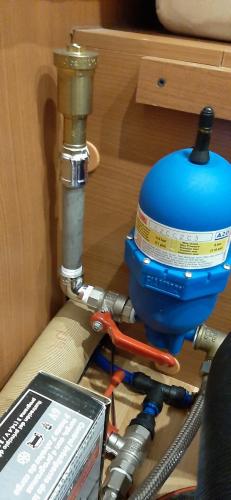

Però Mario una mano a sfiatare aria quando si 8nvasa il circuito dell'acqua quella valvolina la da comunque.
Sul mio camper, se lascio tutti i rubinetti chiusi, al momento di riempire per un viaggio, sento un filino di aria uscire dalla jolly installata direttamente sulla mandata della pompa.

Però Mario una mano a sfiatare aria quando si 8nvasa il circuito dell'acqua quella valvolina la da comunque. Sul mio camper, se lascio tutti i rubinetti chiusi, al momento di riempire per un viaggio, sento un filino di aria uscire dalla jolly installata direttamente sulla mandata della pompa. Ciao
quella jolly che hai messo in quella posizione serve a poco , serve solo per agevolare lo scarico impianto ma come sfiato non servirebbe e quella poca aria che giocoforza si ferma in quel tratto di tubo verticale se non la sfiati sarebbe un aiuto al vaso di espansione , personalmente avrei evitato quel tratto terminale verticale

In che modo una valvola jolly può evitare l'effetto sifone tra frost control e serbatoio? Ciao
entrando aria si neutralizza l'effetto sifone
