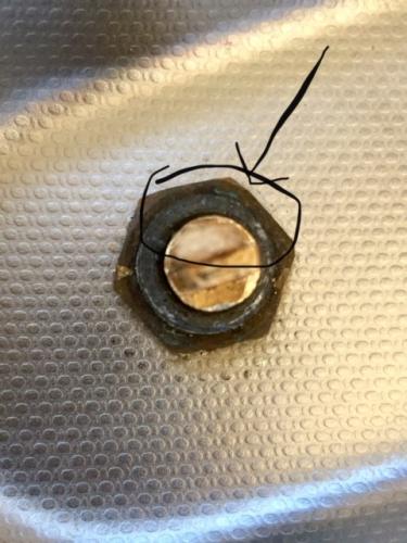

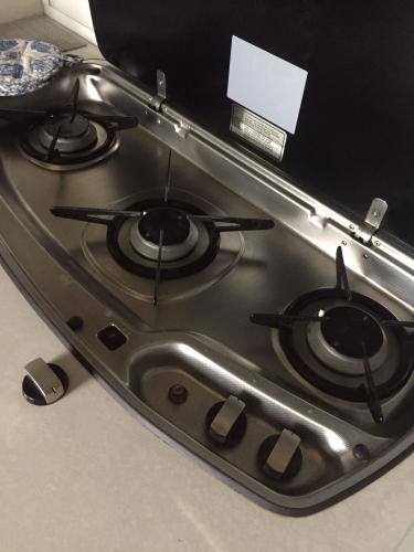

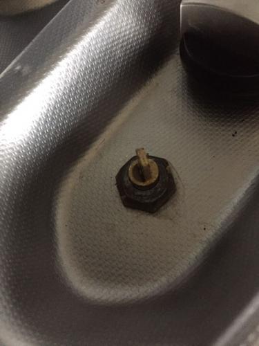

Ragazzi, ho un problema, chiedo un aiuto alla comunità: come vedete nella terza foto, ho rotto l'attacco per la manopola gas del piano cottura (quello che è nella prima foto), marca Dometic. Ho fatto richiesta più volte tramite il concessionario, ma il ricambio (numero di codice nella seconda foto) non è disponibile. Ho chiesto allora, come piano B, quanto mi costerebbe la sostituzione dell'intero piano cottura, ma tra il pezzo, IVA, trasporto e montaggio siamo quasi a 1.000€...Follie...
Qualcuno di voi ha dei pezzi compatibili, o sapete dove reperirli? La singola valvola o anche l'intero piano di seconda mano? Avete dei suggerimenti da darmi? Grazie per il vostro aiuto!

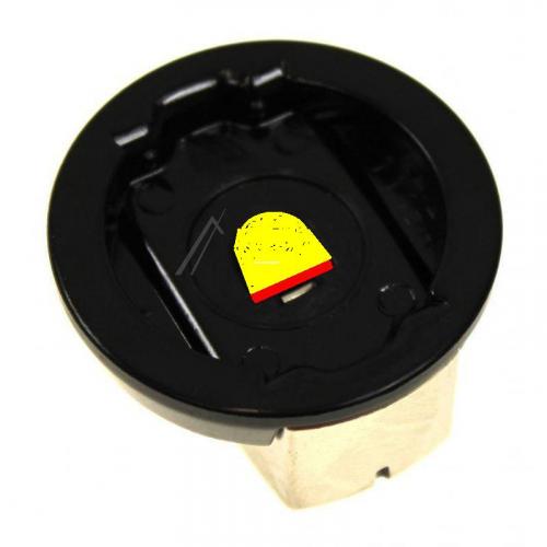

Ma hai bisogno della manopola ?

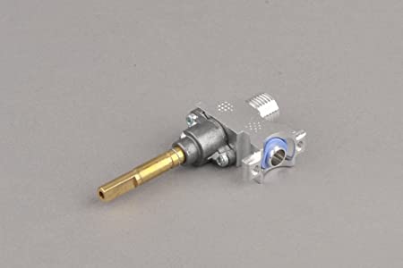

https://fixpart.it/it/product/v...
É forse questa?

Credo che abbia rotto il pispolo che regola la mandata del gas attraverso la manopola, quello che sotto è collegato alla termocoppia; insomma il pezzo in ottone della valvola

La manopola gira a vuoto? (sembrerebbe di sì)
Tolta la manopola, riesci a girare a mano la chiavetta in ottone che si vede nella foto 3 ? (quella che regola l'afflusso del gas)
Sempreché l'alberino giri senza intoppi , forse puoi sistemarlo con un lavoro a costo zero...

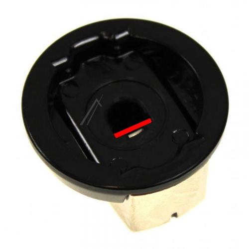

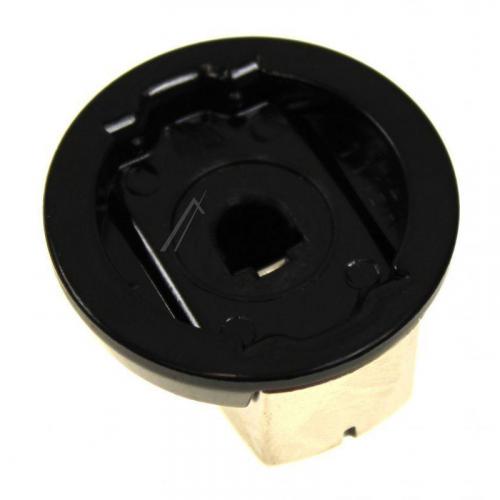

Guardando le foto del ricambio postate da Matteo978, si vede questo (parte sotto):
ossia c'è una parte tonda con una parte piatta dove presumibilmente si appoggia la chiavetta in ottone, andando a intuito dovrebbe essere posizionata dove ho tracciato la riga rossa:
Ora, se la manopola è ancora parzialmente integra, NON crepata in modo irrimediabile, forse si può intervenire così nella parte gialla che ho evidenziato:
E' sufficiente incastrare una piccola spina di faggio nel foro tondo, che si appoggi a contrasto contro la chiavetta in modo da tenerla in posizione e impedire che la chiavetta giri a vuoto. Se hai mai montato un mobile dell'IKEA, sicuramente avrai maneggiato le spine di faggio di cui sto parlando (aggeggi di legno duro zigrinati sulla parte tonda). Se incolli la spina otterrai auna cosa ancora più durevole, ma penso che il montaggio a contrasto sia sufficiente, visti gli scarsi sforzi in gioco...

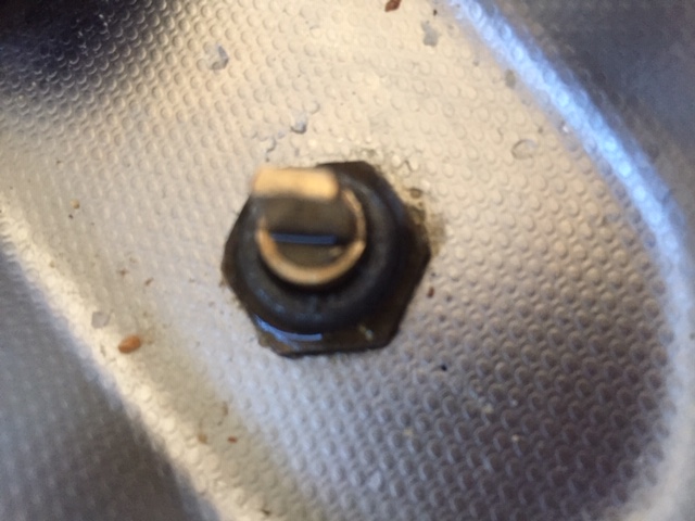

Allora, dovrei aver risolto, prendendo spunto dai vostri interventi, e adattandoli alla situazione...In pratica, l'elemento rotto è quello fotografato da PDR, solo che il mio aveva due perni, uno dei quali appunto, da me rottoIMG_2812.JPG
Il meccanismo era totalmente bloccato per infiltrazioni di grasso di cottura, per cui, per prima cosa, giù di WD40 finché alla fine ha ripreso a ruotare correttamente. Quindi, con una scheggetta di legno ho in qualche misura ripristinato lo spazio occupato dal perno che si era spezzatoIMG_2813(1).jpg
Poi ho incastrato una laminetta di metallo nella fessura della manopola, rimontato il tutto e...funziona! Certo, la manopola ha un po' di gioco, ma, afferrato il principio, il funzionamento si può migliorare. Grazie a tutti per il supporto!
