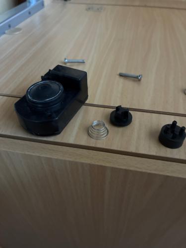

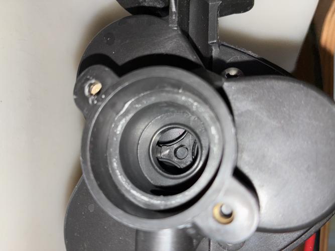

Ciao a tutti, avevo problemi con il pressostato della pompa acqua8 della fiamma e l’ho sostituito, ma ora ho il problema che non mantiene la pressione quindi dopo un po’ riparte poi si sente tipo un gorgoglio dentro e riparte di nuovo, come appunto l’acqua tornasse indietro, smontando il pressostato però ho notato anche un altro gommino a terra, ma non sono sicuro che sia caduto da dentro la pompa qualcuno lo conosce? parlo di quel gommino che si vede in foto sulla destra con i quattro piedini.
il mio impianto è costituito da due serbatoi con due pompe di cui una è questa Acqua 8 mentre l’altra è una Acqua 10 e la cosa strana che mi è capitata è che da quando ho cambiato questo pressostato la seconda pompa sta sempre in moto e non stacca mai, potrebbe essere tutto collegato o semplicemente coincidenza?IMG_2102(1).jpegIMG_2101.jpeg

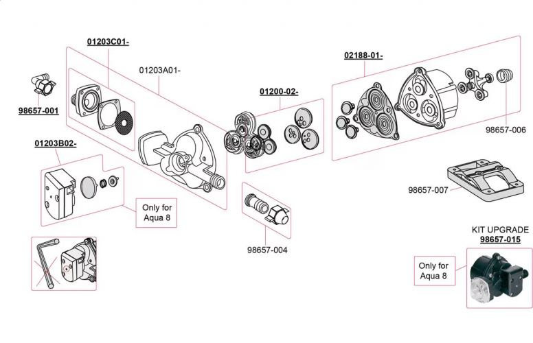

Prova a cercare  in rete sé trovi un disegnio "esplosivo " dove vedi i pezzi di ricambio , certe volte sono fatti  in modo che si vede dove vanno i relativi pezzi  . Forse é questo tipo di pompa image(8730).png
