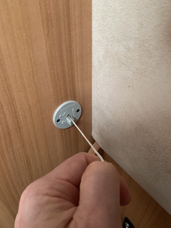

Ho un hymer camp 614 star edition, mansardato. Il riscaldamento in mansarda si puo' inserire o escludere tramite una valvola azionata da un cordino, ma il cordino in questione è bloccato in posizione chiuso

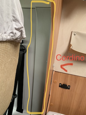

La valvola in questione dovrebbe stare su una tubazione che corre dal basso verso l'alto alle spalle del passeggero.
Qualcuno sa come posso fare ad accedere alla valvola o come posso provare a sbloccarla?
ho pensato di smontare la paretina cerchiata in giallo per accedere alla tubazione che viene dal basso (  si trova fra la cabina e la cellula), però  prima di smontare vorrei chiedere qualche consiglio a i più esperti

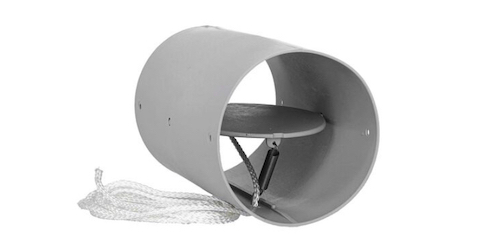

Se la valvola è come quella in foto l'apertura è a molla, forse si è un po incastrata, io tenterei di infilare delicatamente una molla da elettricista nel tubo, magari si sblocca...
