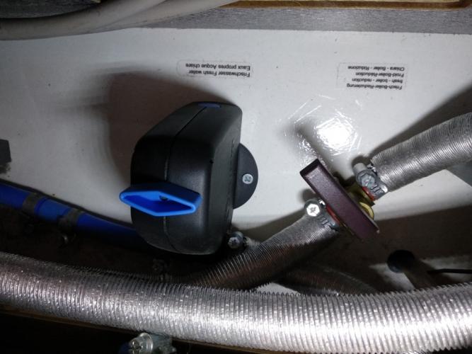

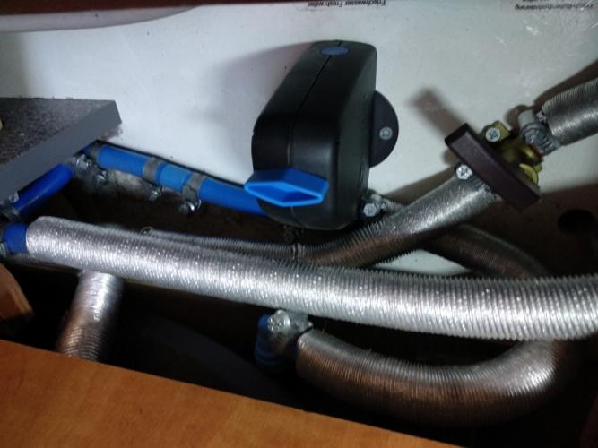

Ciao a tutti mi trovo con il seguente problema su un carthago c line 4,9 . vicino la combi trovo la valvola no frost classica nera con la farfallina blu e una a ltra valvola che non capisco se sia una non ritorno in quanto è montata sul tubo della calda entre la no frost sulla fredda come vedete in foto. io scarico le le acque aprendo entrambe ma da poco mi trovo che una delle due perde leggermente quando chiusa. Sembra essere quella marrone che vedete in foto? Avete soluzioni? Va sostituita? Sapete come si chiama in modo che possa cercare di comprarla on line.

Ok che le foto in un forum devono rispettare certe dimensioni, ma su questa che hai postato tu si intuisce a malapena la nofrost...
critiche a parte laugh
Una non ritorno sull acqua calda mi suona male, molto male, forse è un rubinetto? Un qualcosa per escludere l acqua calda?
Se riesci a mettere una foro migliore forse sveliamo l aracano.

per quanto riguarda il rubinetto, sembra un tipo che devi alzare la leva per aprirlo, se fosse così è solamente sporco, prova a pulirlo prima di sostituirlo, lo smonti ed immergi nell’aceto

Ok che le foto in un forum devono rispettare certe dimensioni, ma su questa che hai postato tu si intuisce a malapena la nofrost... critiche a parte  Una non ritorno sull acqua calda mi suona male, molto male, forse è un rubinetto? Un qualcosa per escludere l acqua calda?  Se riesci a mettere una foro migliore forse sveliamo l aracano. Ciao
ecco qui ...scusa ma non la caricava quando ho provato a dimensioni maggiori.
si sollevando la leva marrone scarica acqua. il tubo della calda arriva dalla combi.

avevo visto bene, si apre alzando la leva, forse è una valvola di sicurezza, comunque smontala e puliscila prima di sostituirla

E la valvola che serve a scaricare completamente l'impianto idrico, oltre alla No frost, apri quella ed anche i rubinetti ponendo la leva tra caldo e freddo; cosi facendo farai entrare aria sia nella sezione calda che fredda consentendo ai tubi di svuotarsi completamente.

Esatto questa è la sua funzione.
Nel mio C Tourer ho quasi lo stesso problema, nel senso che, con caldaia accesa,
agni tanto si sente sfogare acqua, come se fosse una valvola di sovrapressione.
Non mi meraviglia che perda, vista così sembra di ottone, invece è di plastica.
Forse aprendola con caldaia in funzione il flusso pulisce la guarnizione ed elimini la perdita.

gia provato ad aprire a circuito in pressione : inizialmente risolvevo ma ora  la perdita è aumentata . Qualcuno sa come si chiama o come la posso identificare per fare una ricerca on line e comprarla?

secondo me quella è una valvola a 3 vie dove da chiusa sono in collegamento le 2 vie orizzontali e da aperta si collegano tra loro tutte le 3 vie.

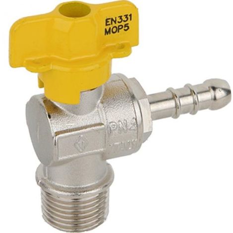

La valvola non è a tre vie, è solo un rubinetto apri e chiudi.
Se dovessi sostituirla metterei un rubinetto in metallo , se fai da te conviene smontarla e cercarne
una simile in un negozio di idraulica , questo è per il gas, devi aggiungere un raccordo con portagomma
dal lato filettato.
