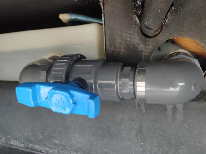

Buonasera a tutti,

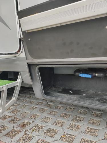

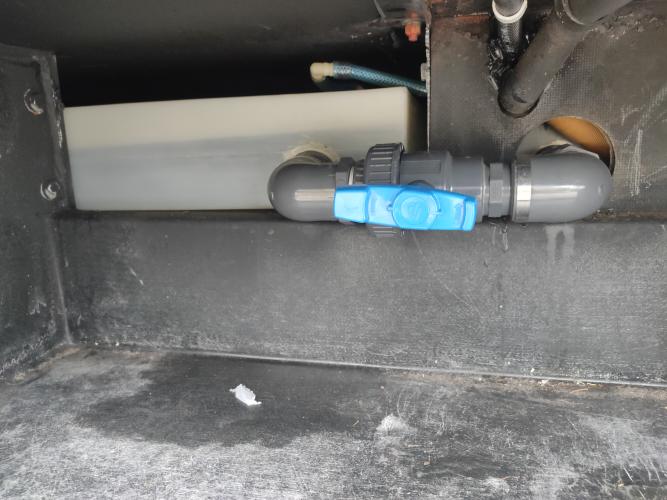

chiedo una vostra mano per comprendere la funzione della valvola in foto, posta nel gavone sotto pavimento tra vano porta bombole e porta di ingresso cellula.
Segna open e close, ma sinceramente non ne comprendo la funzione, forse apre un vaso comunicante tra i due serbatoi delle acque chiare?
Fatto sta che l'ho trovata chiusa e ora l'ho girata su aperta , ma la centralina segna sempre serbatoio acqua al 100%.
Attendo vostre, grazie!
P.S.: ho letto e sfogliato tutto il manuale, ma nulla ho trovato su tale valvola :(
Modificato da Sangiovese80 il 15/10/2024 alle 17:24:52

Sembrerebbe una valvola per vuotare il serbatoio delle chiare ma se il serbatoio è effettivamente pieno e pur aprendola non esce acqua allora serve a qualcos'altro... Attendi che arriverà senz'altro qualcuno con il tuo stesso camper e stessa valvola...

Chiedere al vecchio proprietario? Per quello che si vede in foto un'accrocco self made sicuramente non Hymer.

Penso si tratti del secondo serbatoio delle acque chiare.
Io avevo un B 544 ed il concessionario montò nella stessa posizione il secondo serbatoio anche se il collegamento tra i due non era uguale.
Naturalmente e non essendo originale Hymer non lo contempla in nessun modo e non avrai mai il controllo del livello di quanto c'è dentro a meno di un intervento molto costoso.
A cosa serva quella valvola non riesco a capirlo, sembra sia per escludere il serbatoio ma non ne vedo il motivo.
Se aspirazione lo trovo troppo grosso.
Forse serve ad escludere il carico qualora non si voglia appesantire il mezzo caricando anche questo serbatoio pensando al fatto che si riempia per caduta.
Prova a chiuderla e riempire il serbatoio principale e poi controlla cosa succede aprendola.

direi che quel secondo serbatoio non è originale, e quindi neppure la valvola.
Sembrerebbe un tubo che collega assieme i due serbatoi.
Secondo me l intento è che con valvola chiusa (e serbatoi preventivamente vuoti) si riempie solo quello originale, mentre con valvola aperta l acqua passa anche in quello aggiunto e si riempie anche quello.
Secondo me se scarichi l acqua del serbatoio, con quella valvola aperta si svuotano entrambi.

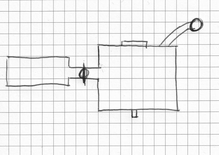

Penso che la situazione sia questa:
quel tubino sottile bianco penso che sarà lo sfiato del secondo serbatoio per permettere che si riempia e che si vuoti.

Probabilmente è così... Per la teoria dei vasi comunicanti a rubinetto aperto si riempiono tutti e due i serbatoi ...
Probabilmente è stato fatto così per non fare un nuovo foro sulla parete e relativo tappo poi, lasciando la valvola chiusa si svuota il principale e solo poi girando il rubinetto anche il secondo, oppure lasciandola aperta si svuotano contestualmente raddoppiando l'autonomia...
In pratica quel rubinetto mette in collegamento i due serbatoi...
