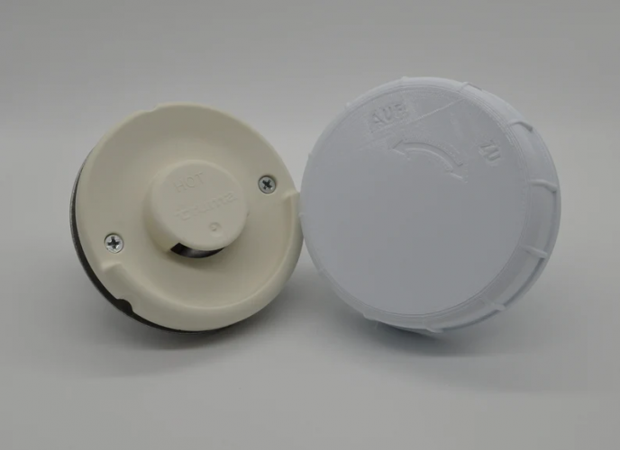

Per evitare entrate cimici o nidi di vespe
uso montare in viaggio e sosta lunga
il COPERCHIO della stufa Truma
che si aggancia a vite.
Anche sul mezzo di mio figlio ed amici
dopo aver trovato nidi e ragni vari
sono in uso i coperchi.
Ovviamente quando si accende la stufa si deve levare !

Per evitare entrate cimici o nidi di vespe uso montare in viaggio e sosta lunga il COPERCHIO della stufa Truma che si aggancia a vite. Anche sul mezzo di mio figlio ed amici dopo aver trovato nidi e ragni vari sono in uso i coperchi. Ovviamente quando si accende la stufa si deve levare !
Ciao Franco, hai il codice del ricambio, o dove si possa trovare?
Ti ringrazio.
Saluti.
