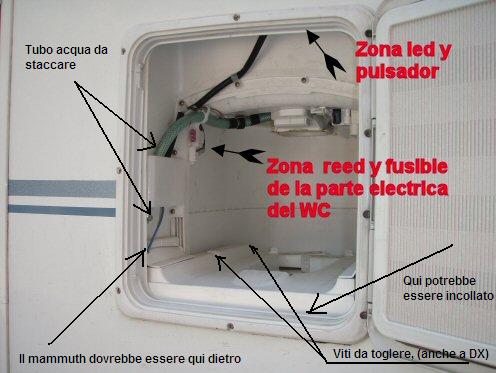

se hai la Thetford C200 la foto si riferisce a quel vano. Era una foto presa da un articolo spagnolo dove tempo fa avevo aggiunto i particolari per poterla rimuovere.
In teoria basta togliere le quattro viti sul fondo, scollegare il tubo dell'acqua ed il mammouth del collegamento elettrico.
Tutto il blocco, vano cassetta e tazza WC dovrebbe essere rimossa con facilità, se non accade significa che l'allestitore ha aggiunto del sigillante:
1) Tra il vano cassetta e la base dello sportello.
2) Tra lo schienale del WC e la parete del bagno
3) tra la base del WC ed il pavimento del bagno.
Sul mio RollerTeam (non il tuo modello) avevano  eseguiti punti 1 e 2. Quando ho rimesso a posto tutto il WC non ho effettuato
nessuna sigillatura.

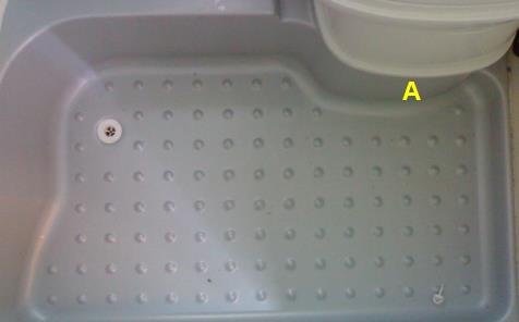

Sono interessato ala questione anche io ma per risolvere un problema diverso.   Vorrei poter togliere la partia che si vede a sinistra dell'ultima foto.

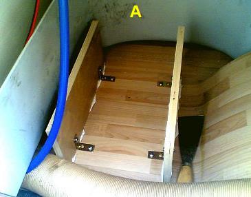

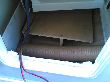

se ti riferisci a quella "tavoletta" sulla sx, penso faccia parte del termoformato del bagno.
Nella foto sotto si vede meglio, e credo,  salvo smentita, che quello che ho "marchiato" con "A", sia la stessa parte che si vede dentro il bagno anche se effettivamente è di colore diverso e mi crea un forte dubbio.
La parete ancora piu a sx, dopo il filo elettrico è la parete tra il bagno e la dinette.
Purtroppo è un lavoro che ho fatto nel 2011 per fissare la base d'appoggio del WC e non ricordo molto.
