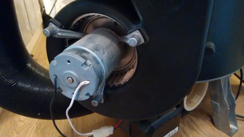

Buonasera. Grandi lavori in corso, e ho dovuto smontare la Combi. Questo è il modello:
Funziona perfettamente, ma ho notato che il ventilatore di mandata aria, specie al minimo, fa un rumore come se trovasse una pur minima interferenza, forse nel carter. Una volta smontata, facendo girare a mano la ventola non si sente nessun rumore.
2017-10-20%2017_24_50.jpgMi sapete per favore dire a quali tensioni è alimentato il motore per ottenere le diverse velocità? Vorrei provare ad alimentarlo al banco (solo il ventilatore) per vedere se fa ancora il rumore oppure se era solo la posizione di montaggio che portava qualcosa a fare interferenza (da buona Combi, è montata in uno spazio che dire a misura è poco!)
Grazie e buona serata.

presumo abbia una tensione massima di 12 volt , per cui se lo alimenti rispettando la polarità non dovresti sbagliare , comunque non serviva smontare tutta la stufa , bastava togliere il coperchio , il motore è fissato al coperchio , visto che ci sei , toglilo e dagli una bella pulita

Grazie Hecktor2, la pulisco sicuramente per bene.
Hai ragione, non era necessario smontare la stufa. Ma l'ho smontata perché devo fare dei lavori là dietro, tubi acqua e aria, ed era l'unico modo per arrivarci. Come effetto collaterale me la trovo davanti su un tavolo, quindi almeno sono comodo per lavorarci.

Grazie Scubidu. Lo fa sicuramente in occasione delle diverse accensioni. Dopo una decina di minuti mi ci abituo e non ci faccio più caso, per cui non saprei rispondere con certezza. Nel caso fosse come dici tu, cosa dovrei controllare? Nel dubbio, visto che la stufa sul banco, lo controllo a prescindere.
Per darti un'idea: quelli della mia generazione da bambini fissavano alla forcella posteriore della bici una cartolina con una molletta da bucato, in modo che sporgesse fra i raggi. Pedalando, si otteneva un rumore che un qualche modo ricordava (con buona dose di fantasia) lo scoppiettio delle marmitte di un motorino.
Ecco, io sento un rumore che, mooolto più attutito, è parente di questo, solo con tonalità metalliche: visto come è fatto il ventilatore centrifugo della Trama ho come l'impressione che nel carterino ci sia qualcosa che faccia le veci della cartolina...
Ma magari era solo il carter minimamente deformato causa posizione di montaggio costretta...

A volte  il rumore  può venire  anche
Dallo scarico.
E un coassiale
 Il tubo interno   di metallo   vibrando
Tocca il tubo di aspirazione

Grazie scubidu. A questo non avevo pensato. Verifico e vi dico.

oltre alla ventola di ricircolo aria controlla anche la corretta rotazione della ventola di aspirazione/espulsione perchè il rumore potrebbe essere generato anche da quella

Nel fine settimana sono riuscito a fare tutte le verifiche: nisba. Nulla che, azionato a mano, faccia rumore o dia l'idea di poterlo fare.
Già che avevo la stufa davanti, l'ho portata in assistenza per un controllo generale. Vi aggiorno al ritorno se e cosa hanno trovato.

Ciao. Io penso di avere il tuo stesso problema di vibrazione. Quando la combi parte, sento una prima ventola e dopo pochi secondi parte un'altra ventola. La vibrazione inizia quando parte la seconda ventola. Tutto questo accade a camper caldo, quando la Combi lavora al minimo. Se alzo la rotella per chiedere più calore, sento che la ventola cambia regime e la vibrazione sparisce. Di giorno non da fastidio ma, la notte, usandola con il comando settato al n.3, quando parte da veramente fastidio fino a svegliarmi. Se risolvi mi fai sapere cosa hai trovato? Io penso di mettere mano al carterino la prox settimana...
