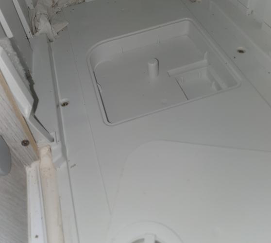

Innanzitutto grazie per tutte le risposte io non so di preciso che cassetta ho il mio camper è un Livingstone della Roller Team Ma credo che non ci sia nessun tipo di passaggio per l'areazione.  E forse correggetemi se sbaglio ma essendo un camper Van non è possibile fare questa installazionecrying20210127_202437.jpg20210127_202641.jpg

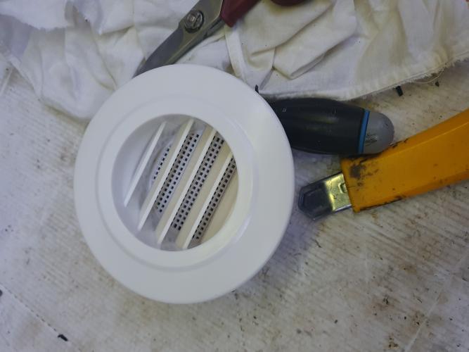

Tanto che mi sono già procurato una presa d'aria da 70mm la ventolina e gia posizionato un micro sulla ghigliottina del wc. Ora devo studiarmi come raccordare il tutto.
grazie del suggerimento credo ci siano degli spunti da prendere su16117846131062563585279577412355.jpg

Inserito il 27/01/2021 alle: 23:26:18
Vediamo se riesco a sdebitarmi per la dritta sul freno a mano.
La cassetta C 250 ha un sistema assurdo ad aste e bilanciere per la ventilazione che funziona malissimo. Ma se monti il SOG o un sistema simile, potresti farne a meno e gli odori non torneranno più su.
Prima di tutto ti consiglio di evitare il contatto sulla saracinesca. E' vero che è comodo ma va messo all'interno in posizione scomodissima e credo che sia necessario smontare il wc per fare un bel lavoro, ma soprattutto si attiva sempre, anche quando hai la parete del tuo camper proprio davanti alla porta o veranda di qualche altro camper che si sorbirebbe i tuoi odori.  Io anche sul questo quarto camper ho messo un semplice interruttore separato con cui attivo la ventola quando voglio (decidendo di tenere i miei odori solo per me quando ho qualcuno di fianco).
Come realizzare il sistema...usa una scatola da elettricista per alloggiare la ventola e un corrugato in gomma per collegarla. Il tappo della cassetta va forato e dotato di una guarnizione ma fai tutto della misura del tappetto per il SOG (che dovrebbero vendere anche singolarmente), che chiude il foro sul tappo cassetta quando andrai a svuotarla.
La ventola da PC va bene ma non esagerare con la dimensione. La potenza di quella da cm 9x9 va benissimo in quanto la cassetta è cosi vicina che aspirerà benissimo.
Se vuoi chiedi pure
surprise
I soliti costruttori da strap.. zo.
La cassetta è una C250, dalla foto ti manca un pezzo, sai perché? ,
I costruttori del tuo furgonato sono dei serpanti,
