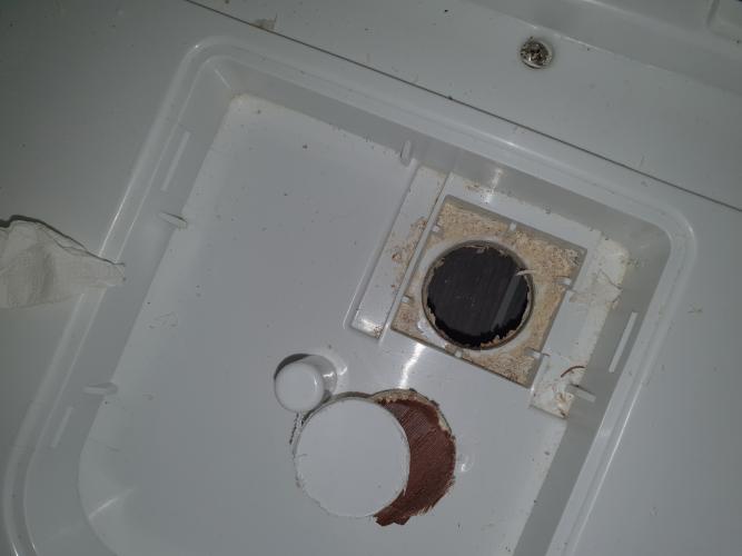

Forse intendi questo coperchietto L'ho tolto io per fare la foto e far vedere che sotto non c'è nessun condotto aperto20210128_071718.jpg20210128_071653.jpg
Questo è il vero problema. La cassetta ha lo sfiato che "sfiata" verso il basso. Ma se quello lo si fa cadere in un vano cieco, non sfiata un bel niente. Quando hanno montato la toilette non hanno realizzato lo sfiato che Thetford prevede ed è per questo che gli odori ristagnano. Va realizzato un condotto di sfiato, altrimenti anche con la ventola non si fa nulla. E la Ventola deve prelevare i "miasmi" da quel vano cieco che hai fotografato.
Va be!
Ora cerco di illustrarti:
Se togli quel coperchio, (come 1a foto precedente post) non fa aprire la valvola di sovra pressione della cassetta, tutti i gas escono al momento che apri la valvola della tazza.
Se metti quel coperchio come foto, apri la valvola di sovra pressione, che è sotto la cassetta, i gas si diffondo ne vano cassetta.
Come risolvere!
1)Quello che avrebbe dovuto fare il costruttore, (esemplifico) fare un foro 2cm, sul fondo di quel pozzetto che può contenere un filtro a carboni attivi o un ventilatore, foro che attraversa anche il pianale, fino all'esterno (c'è anche qualche altro accorgimento da fare).
2)Alternativa, istallare una SOG, basta un tubo corrugato, prelievo dal tappo di scarico della cassetta, uscita con un foro sul portello, se c'è spazio intermezzare sul tubo un ventilatore di spinta.

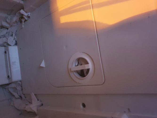

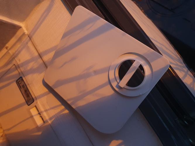

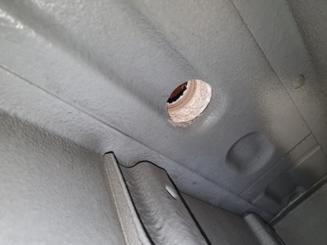

Ho preso coraggio...16120968166782471645672489852119.jpg16120969125474538213734689823679.jpg

Inserito il 31/01/2021 alle: 13:55:36
Bravoyes il più è fatto!!
Non importa che camper hai....gira la chiave e vai!!! Massimo
