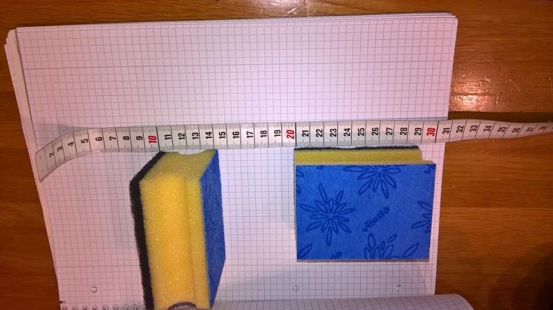

Presente le spugnette lavapiatti ?
come spessore le puoi sovrapporre
con poca spesa ...
fai attenzione la parte "abrasiva" lo è veramente ,la puoi eliminare facilmente da una usata oppure tagli a metà e sovrapponi le due metà facendo combaciare al centro le due parti abbrasive e/o in altri modi come ti riesce meglio... costano poco si può "osare ""...

Inserito il 01/02/2021 alle: 08:13:43
Grazie dei consigli adesso provo con questa spugna adesiva. Ma secondo me lo Spessore deve essere maggiore tipo 7 8 mm. Questa in foto è di 4 mm ma con una sola si vede ancora un bel Lo spiffero Ho provato a metterne due

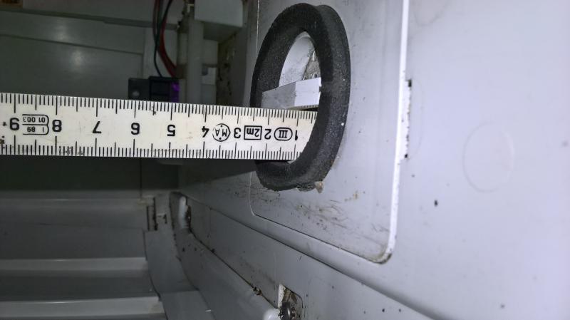

Non prometto nulla ma Se oggi gira bene, misuro lo spessore della mia .

Inserito il 01/02/2021 alle: 09:48:47
Ovviamente non la ho estratta quindi. Misure circa ...sporge di circa 8mm dal piano esterno e 15 mm dal piano interno
se trovi un tubo isolante per idraulica vinci facile...

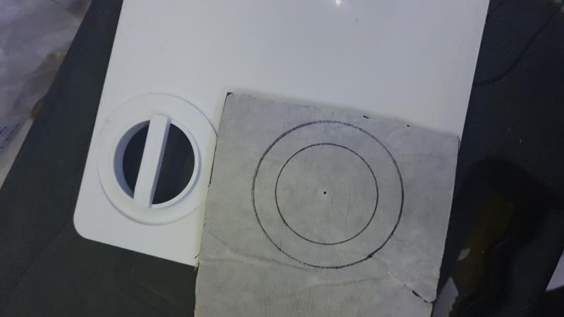

Non è detto che la guarnizione "debba" essere esternamente rotonda
anche da un foglio di isolene si ricava un quadrato o rettangolo e si
può ottenere con un taglio il foro centrale rotondo o quasi.
L'isolene è anche più resistenre allo sfregamento che avviene
ad ogni inserimento cassetta.
