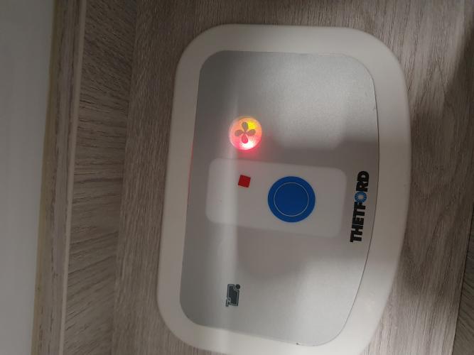

Sono forse uno dei pochi che ha la cassetta thetford col sistema di ventilazione forzata di serie. Ho letto alcune inesattezze sul suo funzionamento. Non è vero che la ventola si attiva solo quando si tira l'acqua, premendo
una prima volta il pulsante blu si attiva solo la ventola quindi si può fare prima di aprire la ghigliottina, premendo una seconda volta esce l'acqua. La spia relativa alla ventola è anche un pulsante, premendolo si può fermare la ventola senza aspettare che il timer finisca il suo ciclo. In quel vano sotto lo sportellino c'è un filtro ai carboni attivi che evita di ammorbare i vicini con i nostri effluvi. Thetford dice che andrebbe cambiato ogni anno, il mio ne aveva 11 ma è stato difficile trovare il ricambio, preso su ebay da un venditore francese ma si vedeva chiaramente che è stato in magazzino per tantissimo tempo.
Oh ecco un altro dei pochi fortunati .che può accenderla prima/durante/dopo/random a scelta
Ma forse  la ventola partirebbe aprendo la ghigliottina se questa fosse motorizzata .Opzional.come da una decalcomania sul coperchio ma la mia mi va bene così manuale . ll "semaforo" luci verdi gialle rosse dei livelli non sempre funziona con i livelli intermedi ...lo lascio così .Il filtro non mi sembra così raro comunque ho sempre di ricambio un ritaglio.

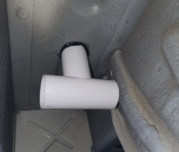

Inserito il 04/02/2021 alle: 18:38:03
I miei lavori procedono...a rilentosurprise
Raccordato foro interno con quello esterno

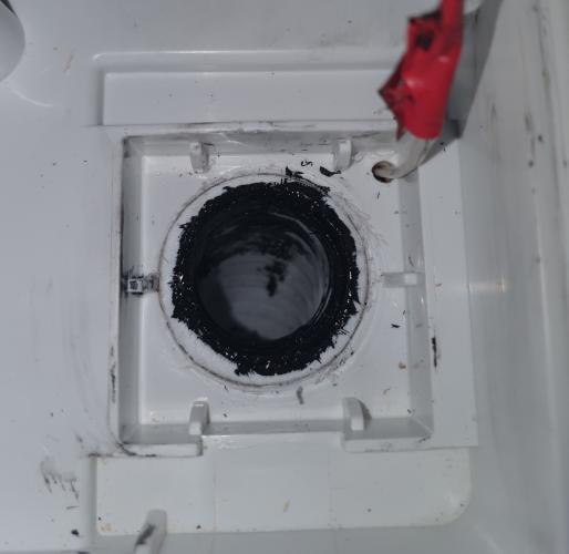

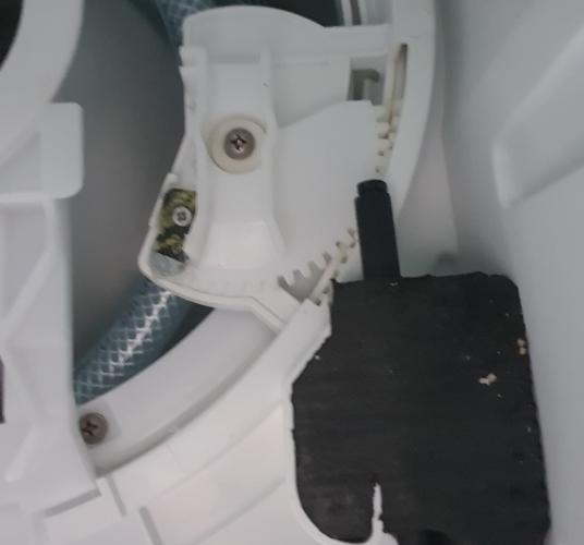

Prima di spendere soldi per dei kit.
Filtro cappa ai carboni attivi, roba da pochi €,
ritaglialo a misura del pozzetto, inizia con un foglio, in estate 2.

Inserito il 04/02/2021 alle: 22:21:56
In risposta al messaggio di latrofa124 del 04/02/2021 alle 21:50:25
​​​​​​ Prima di spendere soldi per dei kit.  Filtro cappa ai carboni attivi, roba da pochi €,  ritaglialo a misura del pozzetto, inizia con un foglio, in estate 2. Roberto
Si già ordinato un foglio su aliex.per circa 4 euro. Il suo filtro originale non ce l'hanno disponibile i rivenditori della mia zona. Sarebbe da ordinare e costa una trentina di euri.

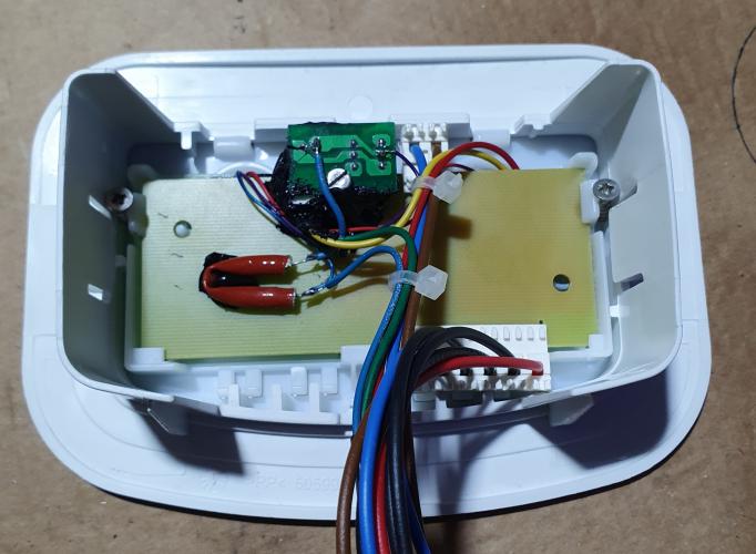

Inserito il 06/02/2021 alle: 20:27:27
Installato interruttore sull'apertura cassetta e modificato schedina wc20210206_202441.jpg20210206_202338.jpg

Inserito il 06/02/2021 alle: 20:52:55
In risposta al messaggio di salito del 06/02/2021 alle 20:38:38
Cioè la ventola di accende solo nel momento che aprì la ghigliottina ?  Se è così non aspettarti tanto aiuto. Ottimo è poterla accenderla quando si vuole con la ghigliottina ancora chiusa ,,,come nella versione originale.
All'attivanzione del interruttore che ho nascosto sotto la mascherina la ventola parte velocità ridotta solo 10 milliampere Poi appena apri la ghigliottina parte a tutta velocità. Adesso provo così poi a cambiare faccio un attimo16126411238945161611632924626560.jpg
