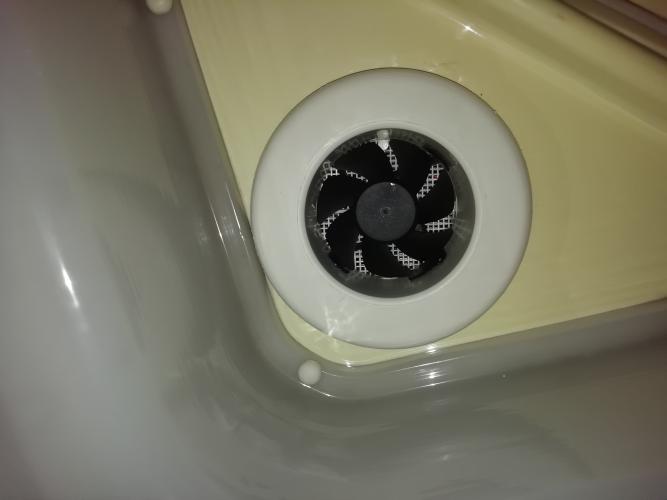

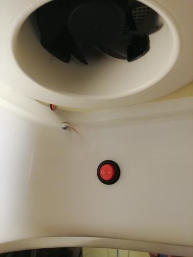

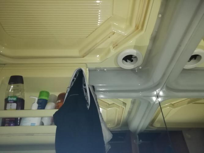

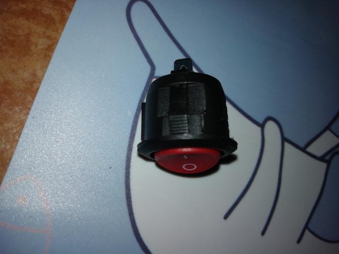

Grazie all idea del collega di forum iz4djsmiley ho realizzato una piccola ventilazione forzata sul funghetto Dell aerazione del bagno !
Costo:4 euro la ventola 12v e 1.40 euro l interruttore rosso laugh
Un lavoro molto semplice :ho dovuto solo sagomare con la minicircolare del Dremel, il telaio della ventola che era quadrato per entrare nel "filtro" rotondo della presa d aria. Il diametro della ventolina coincideva perfettamente con la presa d'aria! laugh
Fissato con punti di bicomponente in modo da non fare buchi e non rovinare il filtro/grata di plastica della presa d aria.,tanto la ventolina non provoca grandi sollecitazioni laugh
Inoltre ho sfruttato i vicinissimi cavi Dell illuminazione... L assorbimento della ventolina é irrisorio .
Sono speranzoso nei risultati sugli odori molesti che scappano da sotto la porta... Ora col bagno in leggera "depressione" dovrebbero sparire!
Beh grazie ancora Dell idea a iz4dj! IMG_20190220_205355.jpgIMG_20190220_205509.jpg

In risposta al messaggio di Hunter85 del 20/02/2019 alle 22:10:43
Grazie all idea del collega di forum iz4dj ho realizzato una piccola ventilazione forzata sul funghetto Dell aerazione del bagno ! Costo:4 euro la ventola 12v e 1.40 euro l interruttore rosso  Un lavoro molto semplice
:ho dovuto solo sagomare con la minicircolare del Dremel, il telaio della ventola che era quadrato per entrare nel filtro rotondo della presa d aria. Il diametro della ventolina coincideva perfettamente con la presa d'aria!  Fissato con punti di bicomponente in modo da non fare buchi e non rovinare il filtro/grata di plastica della presa d aria.,tanto la ventolina non provoca grandi sollecitazioni  Inoltre ho sfruttato i vicinissimi cavi Dell illuminazione... L assorbimento della ventolina é irrisorio .  Sono speranzoso nei risultati sugli odori molesti che scappano da sotto la porta... Ora col bagno in leggera depressione dovrebbero sparire!  Beh grazie ancora Dell idea a iz4dj!  In un mondo dove il male è di casa e ha vinto sempre, Dove regna il capitale, oggi più spietatamente, Riusciranno questo brocco e questo inutile scudiero Al Potere dare scacco e salvare il mondo intero?
Ottima idea,
la foto che ho messo e' dell'agosto 2011, quando ho preparato il "funghetto".
Funziona molto bene, sia per gli odori ma soprattutto per l vapori del dopo doccia.
Renzo.

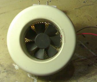

Non ho grande esperienza di faidate ma sono rimasto sorpreso e troppo soddisfattosmiley da come é venuto bene la sede Dell interruttore nella plafoniera di plastica, fatta a mano libera con un cono abrasivo del Dremel laughlaugh​​​​​​

Ti ringrazio per il gentilissimo riscontro e citazione yes
Vedo che il lavoro ispirato al mio è venuto veramente bene, e rimango sempre basito quando vedo la prrecisione dei tuoi lavori, anche perchè so che li fai per strada, io ho gioco molto piu facile potendo disporre di un locale dove lavorare comodo e con parecchia attrezzatura, e quindi il tuo lavoro vale mille volte piu del mio.
Torno a ripportare, per chi fosse interessato anche la mia versione della ventola , così ognuno puo vedere quale gli fa piu comodo trra tonda o quadrata.
Comunque confermo che funziona alla grande, la depressione del locale evita completamente il dilagare dei miasmi wink, iinoltrre utilissimo anche mentre si fa la doccia, e addirittura non si appanna neppure lo specchio!

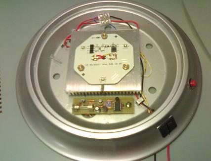

Inserito il 21/02/2019 alle: 14:52:26
Anch'io ho creato una  traccia per l'alimentazione nel polistirolo del "sandwich" del tetto, ma solo una trentina di cm fino alla plafoniera, dove ho sistemato anche un pulsante che agisce su un timer programmabile costruito da me.
So che e' una cosa esagerata, ma ho usato un microcontrollore dal prezzo inferiore ad un euro per fare il timer, ma per me e' un gioco, per cui per evitare di perdere ore a tarare un timer a componenti analogici per tempi di minuti, ho preferito perderlo quel tempo per la  creazione del firmware.
Si aziona e si programma con l'unico tasto, in piu' ho scoperto che avendo utilizzato un led bianco ad alta luminosita' come spia di funzionamento sul circuito stampato, di notte riesco a vederci solo con quello senza essere abbagliato dalla luce (led) della plafoniera.
Renzo.
