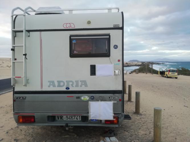

Ciao! Per ora ho chiuso solo quella inferiore, e tenendolo a sud non si spegne ... Ma se lo tengo a nord controvento, ho l impressione che si spenga anche dall aria che entra nel camino... Quello non va tappato giusto?

IMG_20190122_180448.jpgho fatto così ma si spegne lo stesso crying
Molto meno .. A meno di non metterlo a sud ..
Le raffiche sono a 65kmh...
Penso che a volte sono così potenti da entrare persino nel condotto di scarico... O cmqcreare risucchia che spengono la povera fiammella .. Mannaggia

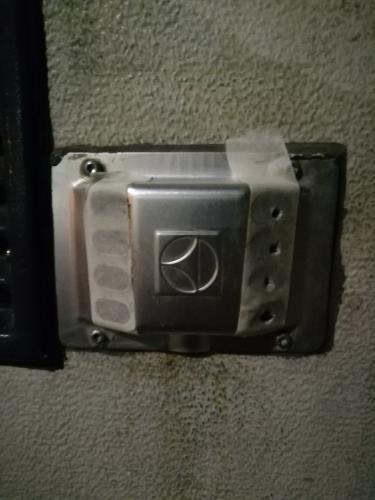

sulla pipetta di scarico nel retro frigo dietro al terminale esterno c'è una grande apertura  , con del nastro di alluminio prova a sochiuderla

mi riferivo al camino del tuo frigo , in particolare sulla curva ad angolo di circa 60 gradi che vedrai dal retrofrigo subito dietro al terminale esterno infilata nel cilindro camino del frigo , quella curva sul lato perpendicolare orizzontale ha una apertura e su quella apertura dovresti provare a metterci un giro o due di nastro in alluminio diminuendo la sezione dell'apertura

orizzontale ha una apertura e su quella apertura dovresti provare a metterci un giro o due di nastro in alluminio diminuendo la sezione dell'apertura  mario
Forse ho capito a che ti riferisci  grazie, domani do un occhio... Spero non dover staccare la minigriglia di alluminio Dell uscita dello scarico, perché l ho pulita e sigillata un mesetto fa... E poterlo fare aprendo la griglia grande...
Per ora ho fatto così ed è migliorato ancora... Speriamo stanotte... Verificherò quando mi sveglio per andare al bagno!! Ho 2 kg di carne **** arola! Non mi va di metterlo a 220 e stressare le. Batterie! Una volta lo feci ma avevo ancora la fiamma debole e proprio non stava accesa... IMG_20190122_212347.jpg
