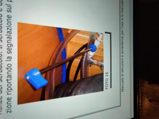

Eccomi. Ho recuperato foto. L'accesso a questa levetta è difficoltoso. Situato aprendo uno sportello dentro l'armadio che ti permette di accedere alla pompa acqua e  al boiler  sotto il quale c'é questa levetta a fianco giusto per non farci mancare nulla, c'è la fine del ripiano pompa. Non si riesce a fare molta forza anche perchè abbiamo paura di romperla. Provato a girare in senso orario e antiorario ma nulla. Stiamo sbagliando qualcosa? Grazie1611069053176.jpg

Quella leva serve per svuotare il serbatoio dell'acqua chiare. Ho la stessa nel mio camper in posizione poco felice da raggiungere. Stesso tuo problema. non girava tanto che forzandola si è rotta. Sostituita con una identica presa da CSM.

La mia è posizionata all'interno della cassapanca dove c'è il serbatoio delle chiare. Un lavoraccio per sostituirla perchè non c'è spazio per lavorare comodamente e infilare le mani.

Salve, io ho avuto un livingstone 5 del 2010 che è lo stesso camper ma con il doppio castello in coda; l'interruttore in alto vicino alla centralina col diodo è il riscaldatore delle acque grige, il rubinetto di scarico serbatoio anche sul mio era in posizione infelice e durissimo e lo ho sostituito con una valvolina da acqua. Il comando delle ventoline del frigo è dato da un micro che si trova sul montante di chiusura del portellone e che spesso si ossida e non le fa partire, dovrebbe comandare anche la luce dello scalino, io avevo messo un interruttorino per non far partire le ventole in inverno che dato le basse temperature ambiente è un inutile consumo.

anche il mio kyros 2 del '18 ha il rubinetto così. Io ho fatto delle modifiche e l'ho sostituito con un normale rubinetto passante, dunque con comando sul rubinetto stesso, all'incirca nella stessa posizione. Ci arrivo a tastoni perchè ho creato uno sportello laterale anzichè dover alzare la rete letto, da li si toglie il piano che divide la zona serbatoio, infilo il braccio e ci arrivo.

non si riesce a prolungare un po i tubi e mettere un rubinetto più comodo e accessibile?

Macchè! Mi sa che l'unica soluzione è quella di Andrea anche se mi scoccia tagliare una parte del legno .
