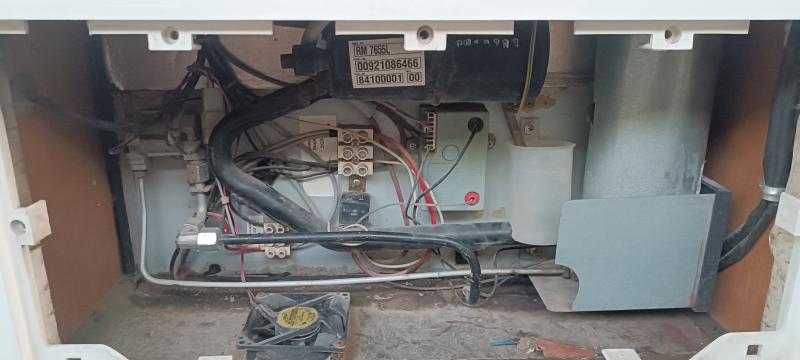

Buonasera ho un problema con il raffreddamento del frigo trivalente Dometic da 160L. In vacanza al mare, collegato alla presa 220 v la ventolina di raffreddamento non girava e avevo problemi con il raffreddamento del frigo. Da cosa può dipendere?

È difficile capire delle poche notizie. Non funziona solo quando sei collegato alla rete elettrica esterna oppure anche quando sei a gas? Sei collegato alla rete elettrica esterna ed il frigo è impostato a gas od a 230 volt?
Se non rende  a 230v, probabilmente, ma è solo una mia supposizione, la rete elettrica non fornisce 230v ma molti meno per cui il circuito non si scalda a dovere ed ovviamente le ventole non partono.
Sono solo mie supposizioni.

L'ho provato anche a gas....e ho lo stesso problema

A quale ventolina ti riferisci e come viene gestita ?

È alla base del frigo...dovrebbe esserci un sensore che la fa' partire. Se ci riesco mando foto

Non credo sia messa dalla casa ma after market
il sensore, che in realtà è un termostato, dovrebbe essere sul pacco batterie (quelle alette in alto)
Dovresti anche avere un interruttore che faccia partire manualmente la ventola.
Se è di serie non so dirti
Vedo che ti ha risposto Mario, lui può risolvertelo
11/01/2007 37560
Inserito il 22/07/2024 alle: 18:58:53
Incomincio con dirti che quella ventolina posizionata alla base del tuo frigo non serve a nulla , anzi potrebbe peggiorare la situazione , il mio consiglio è quello di eliminarla senza pensarci due volte , ti anticipo che il tuo frigo non ha lo scarico fumi diretto all'esterno ma si ferma circa 40/50 cm all'interno del cavedio sotto alla griglia superiore quindi se si forza l'aria di raffreddamento condensatore con una ventolina alla base si compromette il corretto funzionamento dello scarico fumi al naturale che diventerebbe quasi forzato e non va bene
Se ti lamenti per la scarsa resa del frigo il motivo non è per quella ventolina che non gira e se non ci fosse sarebbe anche meglio ma è ben altro tipo regolare manutenzione ordinaria periodica e temperatura ambiente del momento e non per ultimo la frequenza di apertura/chiusura porta frigo e quanto tempo rimane aperta

Quella ventola non è di serie, quindi è impossibile da remoto darti precise info
Se mastichi di elettronica, prendi un tester e cerca da dove parte la.tensione che dovrebbe alimentarla
Comunque, messa così non fa assolutamente niente, se non consumare energia

Ma è avvitata sul fondo? Perché la ventola deve aspirare l'aria da un lato e soffiarla dall'altro. Se non c'è un foro su quella base di legno (e sarebbe l'ultima cosa che farei perché in quel modo quando piove aspira anche i vapori dell'acqua alzata dalle ruote sotto il camper) come dice Silvio non serve assolutamente a nulla. Anzi.
E vista così potrebbe essere pure che non giri a causa della polvere, non per un problema elettrico.

Quella ventolina, ammesso che funzioni, potrebbe avere solo l'obiettivo, alzando la polvere, di sporcare l'ugello. A prima vista sembra caduta dall'alto, se non fosse per il filo elettrico che non lo consentirebbe.
Le ventoline di raffreddamento di un frigo trivalente devono essere tassativamente fissate a ridosso (attaccate) alla griglia superiore, ad asportare aria dall'interno verso l'esterno. In altre posizioni, considerato che la griglia con la sua zanzariera, ostruisce il libero passaggio dell'aria, non farebbe altro che far circolare su se stessa l'aria senza alcun vantaggio. La depressione che la ventolina crea dalla parte aspirante fa si che l'aria espulsa torni proprio dietro a se stessa mentre se è appiccicata alla griglia, l'aria calda è spinta direttamente fuori e la piccola depressione creata sul retro richiama aria esterna.
Un premio alla stupidità di chi ha installato quella ventolina; alle Olimpiadi a loro riservate arriverebbe secondo perché per quanto è stupido non sarebbe capace neanche di arrivare primo.

Quella ventolina e' di serie sui mezzi Arca di qualche anno fa ,lo so perche ne ho avuti 3 e su tutti era montata.
In alto c'e una pastiglia sensore termico avvitata sulle alette il quale sente la temperatura tarata a 38gradi.
La sua funzione e' di aspirare aria fresca da dotto il camper e convogliarla verso l'alto .
se non funzione controlla la pastiglia sopra e controlla che i fili della 12v non siano ossidati li trovi sotto sulla morsettiera ,e un mammut a 3 li trovi ul positivo ed un negativo e il D+.

Elimina quella ventola perchè anche se funzionasse non aumenterebbe minimamente la resa del frigo anzi potrebbe diminuirla  , se fosse stata messa da origine dall'allestitore sarebbe un madornale errore non perdonabile , se fosse stata messa successivamente da chicchesia allora è perdonabile , tuttavia sono errori da non fare maI

Non sapevo che Arca montasse quella ventolina in quel modo di serie... Immagino che sui mezzi recenti non ci sia più... Sono d'accordo con gli altri che sia più dannosa che utile nel modo in cui è montata, io la toglierei e tapperei quel buco...
