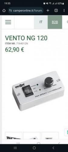

Scusate ma NG120 in foto non ha il trimmer interno ma "esterno", il pomello a destra infatti c'è scritto Min e max. E da lì si regola la resistenza indecision.
Postate una foto del vs, perché non ha senso avere un marchingegno del genere senza poter regolare la Temp, e averlo solo acceso o spento. Ma poi tutto è possibile.

È questo, il regolatore "sola"... su manuale regola la velocità col selettore, con auto vá sempre e mi pare perfino a velocità fissaScreenshot_20240223_193508_Chrome.jpg

Penso che te lo abbiano montato male, anche a me faceva così, poi ho fatto riparare il frigo da un altro ed ora su auto parte solo quando fa molto caldo

Alla fine sono arrivato alla conclusione che questo controller, é proprio fallato... selettore su auto, misuro il sensore di temperatura a 10gradi circa 8k, lo scaldo a 40 gradi 5k circa... allora provo delle resistenze aggiungendo 1k per volta, fino ad arrivare a 40komh... le ventole non si fermano mai, al crescere del valore rallentano senza mai fermarsi... direi che é proprio 'na sola...
